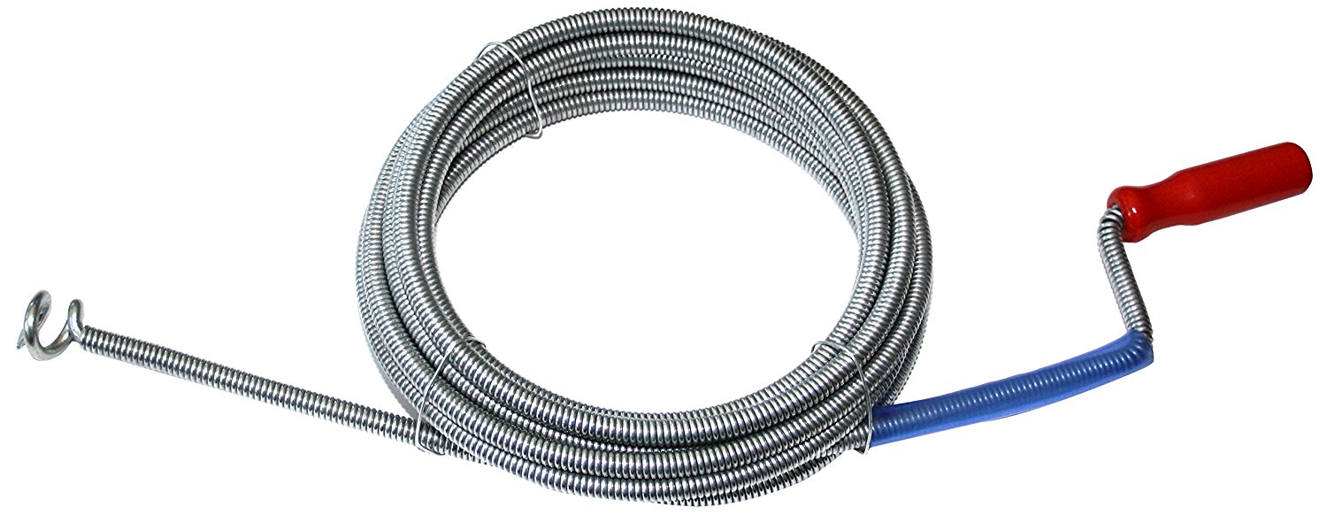

No, non è l'unica soluzione, ma visto il basso costo di questo attrezzo (dovresti trovarlo sotto i 10 euro), il fatto che non inquina, non corrode i tubi, è semplice da usare è riutilizzabile ed in genere è risolutivo, è certamente il primo (e speriamo l'unico) tentativo da fare : Blink : .nitro 52 ha scritto:quindi in sintesi l'unica soluzione sia da parte mia che di un idraulico e' l'uso della molla

mi ero dimenticato di chiedere : visto che non l'ho mai usata ne visto usarla quale e' il modo corretto di usare la molla ?
1) si infila e quando si arriva all'ostruzione si gira e sempre girando si estrae
2) si infila girando fino all'ostruzione e sempre girando si estrae

1) Cerca di scegliere una molla che non sia eccessivamente lunga, se hai fatto bene i calcoli l'ostruzione dovrebbe essere verso i due metri di profondità, quindi prenderei una molla che non sia più lunga di 3 - 3,5 metri, tieni conto che più è lunga la molla e più è complicato gestire la parte che rimane fuori dal tubo quando la giri.
2) Si infila, fino a quando entra senza girare.
3) Quando si incastra perchè c'è qualche gomito si gira la manovella in senso orario, se si è in due è meglio, uno gira (tenendo la molla dritta se no si attorciglia) e l'altro la spinge nel tubo
4) Quando la molla arriva al "tappo" sempre girando in senso orario, questa aggancia eventuali residui filamentosi (stracci, capelli etc.) e rompe quelli derivanti dall'accumulo dei detersivi
5) Dopo che hai spinto la molla un po' oltre il punto in cui dovrebbe essere l'ostruzione la ritiri indietro senza girare, se dovesse incastrarsi allora dovrai girarla in senso antiorario per poterla sbloccare, ma se viene via solo tirando è la cosa migliore.
6) In bocca al lupo
6) In bocca al lupo

ho acquistato on line, (ordinata ieri mattina arrivata oggi alle 14,00) la molla l'ho presa di 7 m spero non sia troppo lunga , mi faro' aiutare o dalla figlia o dalla moglie

La molla che ho comperato ha la punta a cavatappi diametro 25mm il tubo dovrebbe avere un diametro di 35mm puo' andare?

punta da 25 mm ?

Io mi auguro di sbagliare , ma sono convinto che quella tu non la potrai usare ,
Troppo grande la parte anteriore e rigida .
Devi essere fortunato a non trovare curve .
tu andavi dal primo ferramenta che incontravi , ti prendevi una semplice molla di 5 m , con tre o quattro euro e
per adesso avevi già risolto il problema .

Sono d'accordo con Dalmos, una molla così grande con un puntale rigido è fatta probabilmente per lavorare con tubi di dimensiono ben maggiori, in un tubo di scarico come il tuo, se c'è una curva prima dell'ostruzione probabilmente non riuscirà a superarla
Vedi tu se vuoi comunque provare, altrimenti puoi chiedere che te la sostituiscano con una più piccola.

oggi pomeriggio sono andato a casa di mia figlia per cercare di sgorgare il tubo , il diametro del tubo che entra nel muro e' di 4 cm, entra nel muro per 5-6 cm poi scende . Ho infilato la molla e l'ho fatta scendere per un po' , sara' scesa forse 3-4 m poi quando non sentivo piu' duro ho cominciato a tirarla su , non vi dico quanta acqua sporca con porcheria che e' salita . Verso la fine, a 50-60cm + o-, si e' impuntata la molla dopo diversi tentativi di tirare spingere girare antiorario e orario ma non si schiodava piu' mi stavo lasciando prendere dal panico
perche' non sapevo come sbloccarmi da quel problema era impossibile continuare qualsiasi cosa volessi fare , pensavo che sarebbe stato necessario mandare giu' qualche cosa che sbloccasse la testa della molla , ma non sapevo cosa , anche perche' avrebbe dovuto essere una cosa flessibile ma anche resistente . Ad un certo momento mi e' venuto in mente di usare un tubo di plastica , quello per innaffiare il giardino , sono riuscito a infilarlo dentro e quando e' arrivato al punto che non entrava piu' ho cercato di dare dei colpi col tubo avanti e indietro , dopo qualche tentativo , non so se per il tubo o cosa la molla si e' sbloccata ed e' finalmente uscita , portando su ancora acqua sporca .
Dopo avere rimontato i collegamenti del lavandino e relativo sifone con lo scarico , ho verificaro se il lavandino scaricasse bene . l'ho riempito fino al troppo pieno ho aperto il tappo e l'aqua ha cominciato a scendere che era un piacere vederla , alla fine ha fatto il classico risucchio di scarico libero
