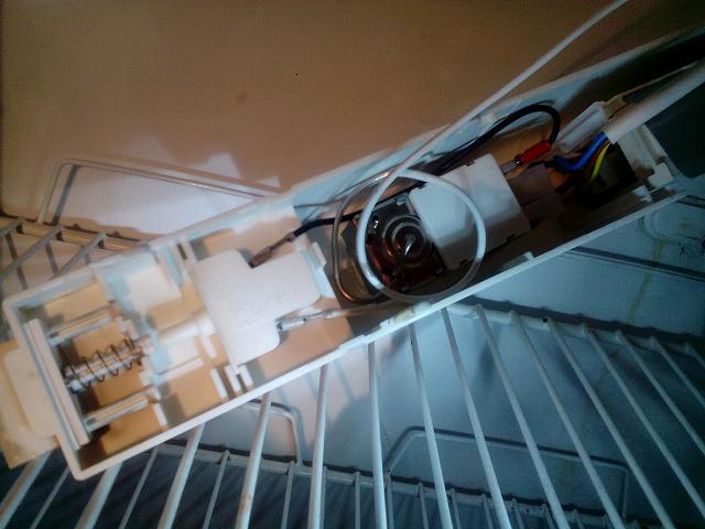

Finalmente!!! Allora ti posto la foto del termostato come hai
richiesto (senza togliere il dado)
Antonio

Fai un ponte tra blu e marrone e vedi se parte . Fai uno spezzo di filo lo spelli un po ai due lati. E lo infili nei connettori posti sul termostato .

OK PARTITO!!

Va be una ultima cosa e andiamo a letto , rispetta i numeri màrcati sulla plastica in corrispondenza dei colori dei fili ,
e compra un termostato per un frigo doppia porta cosi devi dire .
Al limite se vuoi portarti il campione segnati i fili su che numero sono montati prima di staccare i faston e non dimenticare di staccare la sonda dalla parete frontale.

Giusto per rendere conto e soddisfazione: acquistato
termostato secondo istruzioni, pagato 19 euro, montato
e mai suono è stato tanto ......soave! Grazie

Ma questa foto
Il tre è nero ? E va all'interruttore ,
Il 6 è blu e bianco ?
Il 4 è marrone ?
O vedo male?
