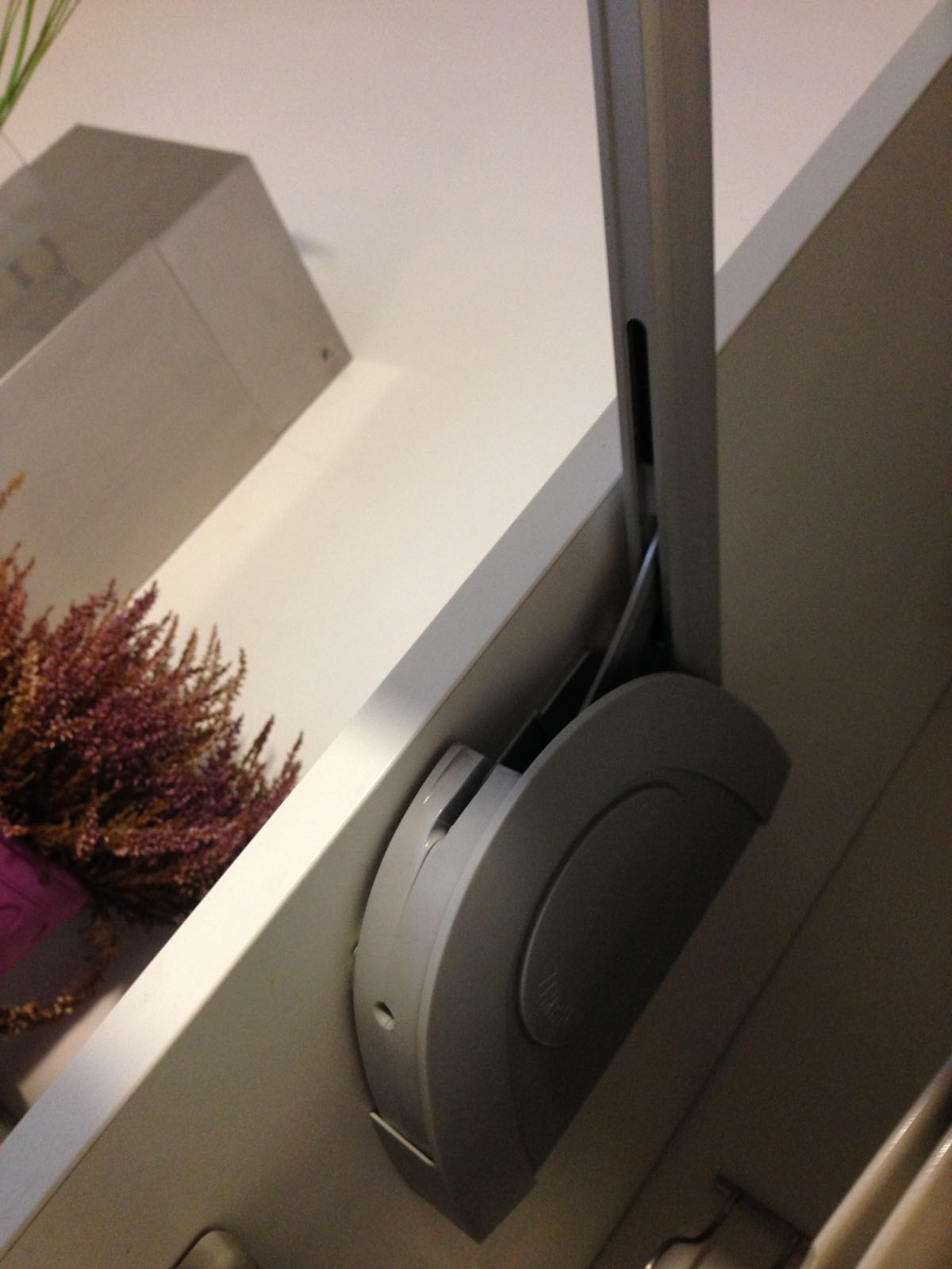

purtroppo ti assicuro che il pistone in questione è dentro il braccio e sul video non si vede appunto per questo motivo.
Spero che dalla foto si riesca a vedere qualcosa.
- WhatsApp Image 2017-01-18 at 15.22.14.jpeg (126.58 KiB) Visto 13640 volte

Che i pistoncini stanno iniziando a non tenere più e l'anta cade (ed è pure bella pesante).

Vedi il braccetto piccolo che entra nel braccio grande e che va a fare leva dove tu sostieni ci sia un pistoncino ,
Bene ,
alla base di questo c'è un supporto di plastica che va regolato , se guardi al fianco c'è scritto +e - , la vite di regolazione si raggiunge da un foro posto sotto al blocchetto , portalo al massimo del più e vedi cosa succede .
Bene ,
