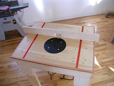

grazie per gli auguri...consigli una kreg come marca? come banco ho pensato di realizzarlo di almeno 3 cm con piano in bachelite e se riesco vorrei mettere almeno una guida per fresare i pezzi piccoli, magari con uno spingi pezzo studiato apposta. perchè a volte, volendo mettere il boccaglio per l' aspiratore sulla guida, ci si ritrova ad avere il vuoto oltre la fresa e questo farebbe correre il rischio di fresare malissimo.

si il mio è questo qui e come puoi vedere ho usato la kreg, le altre costano troppo,
il mio è fatto con un piano di multistrato bilaminato da 19 mm e non fa una piega
poi molto dipende dallo sbalzo della tavola, nel mio caso è di appena 60 cm,
al limite puoi fare un wafer con una altra tavola di quello che ti pare messa sotto,
per fresare i prezzi piccoli di testa (spero che intendi questo) puoi anche fare a meno
della guida (parere personale) basta prendere una tavoletta di mdf da 10 mm larga
quanto basta e da un lato ci fissi un listello che userai come battuta contro il bordo
del piano ed un'altro listello come battuta del pezzo e sei a posto ............
(ti faccio un disegnino ? :) )
questa non lo capita :?

mariobrossh ha scritto:si il mio è questo qui e come puoi vedere ho usato la kreg, le altre costano troppo,
allora per fresaggio di testa di pezzi piccoli, ci siamo capiti....come disegnino, grazie capirei moooooooolto meglio :D
Per quanto riguarda l' aspirazione, sulla guida intendo l' apertura che si fa proprio per consentire l' aspirazione, quindi andando a fresare il pezzo di testa se la larghezza del pezzo è inferiore a quell' apertura, si rischia che scappa tutto, per capirci, se si ha un pezzo da scanalare di 5 cm e si ha una presa d' aria per l' aspirazione di 7 cm, non si riuscirebbe mai a fresare il pezzo facendolo battere sulla guida :D
PS: il banchetto in foto è stato realizzato con una cmt e con la sua piastra originale :D

ok per ovviare a quell'inconveniente si mettono due semiguide scorrevoli (nel disegno in marrone)
mentre la tavoletta per fresare di testa è quella verde, fa fatta al volo di volta in volta in modo
da fare anche da pezzo martire per non scheggiare il pezzo in lavorazione
montandola in quel modo però non puoi usare gli anelli di riduzione presenti
nelle piastre come la kreg

anche da questa foto si capisce come sono fatte la guida e le semiguide in modo molto semplice

scusa mario, mi spieghi gli anelli riduttori sono fissati alla piastra?? nel senso, hanno un canaletto dedicato oppure hanno un blocco sotto??
altra domanda...le t-rack dove le hai reperite?? e i dadi appositi, sono ricavati da dadi limati o esistono proprio così??

come si vede che non hai studiato la costruzione del mio banco .............. : Lol :
si gli anelli di riduzione sono inseriti dentro una scanalatura e bloccati con una
rotazione di un quarto di giro grazie a quella chiave grigia in dotazione (vatti a rivedere le foto... : Mad : )
sempre sul post di cui sopra c'è il link delle T-Track e la foto sui bulloncini .......... : Frown :
vai vai, vai a studiare che poi ti interrogo Immagine
