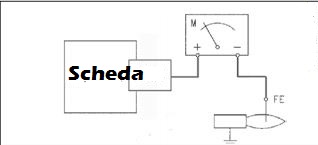

Una cosa Carlo ma la caldaia in che condizioni deve essere per far questo? Accesa,spenta,accesa ed in funzione e come si misura in serie ?Sorry ma sono molto ignorante in elettricità

La caldaia deve essere in richiesta di ACS o Risc (è indifferente) e la misurazione va fatta durante il ciclo di accensione.
Per mettere il microamperometro in serie è semplice: stacchi il cavetto che viene dall'elettrodo dalla scheda e lo colleghi al meno dello strumento, con un pezzo di filo colleghi il più dello strumento alla scheda dove hai staccato il cavetto dell'elettrodo.

Aggiornamento
trovata scheda usata funzionante, sostituita tutto ok
Grazie a tutti
Grazie a tutti
