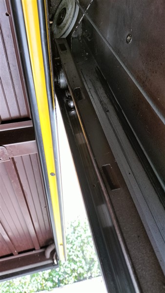

Re: Come cambiare cuscinetto basculante senza smontare la porta
Inviato: lun 29 mag 2023 3:12 pm
da filippo1987
Buongiorno Giovanni,volevo far proseguire il Tuo post alfine di informare completamente eventuali altri interessati al problema sul tipo di intervento che dovrebbe effettuare l'assistenza esterna.Premetto che la mia basculante è larga 4,20 metri foderata esternamente con pannelli di legno marino e con contrappesi intorno ai 70 kg ciascuno.Informo altresi che ho chiamato ,vivendo sulla piazza di Roma,sequenzialmente tre ditte di assistenza.Una delle quali mi ha detto che la procedura è complessa perchè va smontata la basculante invitandomi a contattare la ditta che me l'ha fornita (20 anni fa e che è fallita).Gli altri due dopo aver procurato loro foto della basculante ed il dettaglio del problema (cuscinetto logorato) non mi hanno fornito tuttora nessun preventivo.Comunque secondo un mio modesto parere e con riferimento alla foto allegata probailmente basterebbe tagliare una parte della parete della canalina ad U e poi eventualmente risaldarla,facendolo uscire verso la parte scatolata che risulta libera, in quanto non è operativa ,naturalmente tagliando anche a filo il perno che sorge sulla spalletta della basculante per sfilare e poi sostituire il cuscinetto con il relativo supporto.
P.s:Naturalmente il contrappeso va preventivamente tolto.
Particolare Cuscinetto nella guida dello scatolato (338 x 600).jpg (56.7 KiB) Visto 2107 volte
