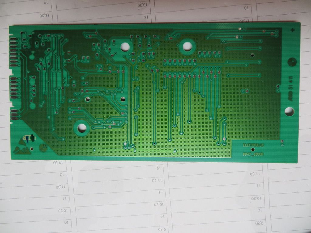

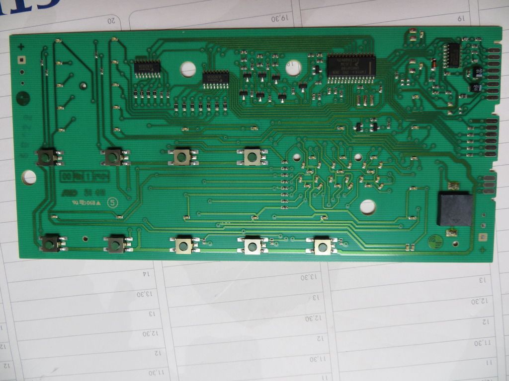

I faston sembrano ok. Ho smontato la scheda, provo a postarla:
Re: Lavatrice AEG 74800: errore E50.
Ma questa non è la scheda di potenza , è quella di selezione programmi !
Vedi ce ne stà un'altra forse su un lato in basso nel posteriore

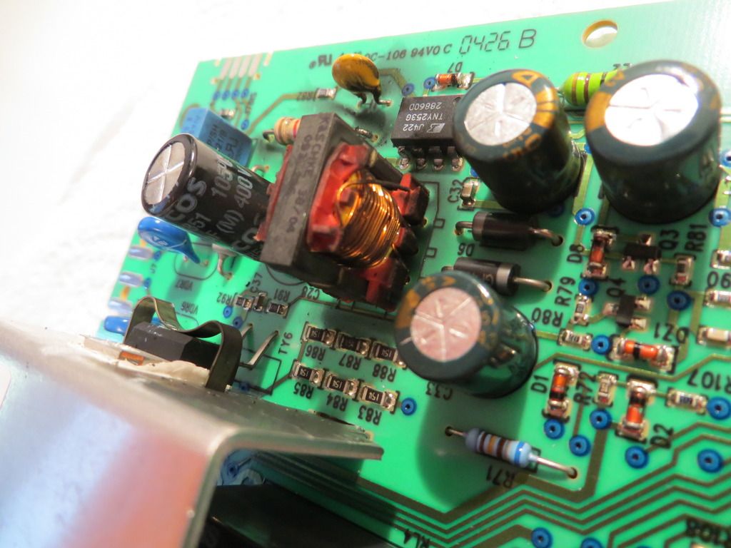

E' questa? Si trova sopra al lato dell'altra che ho smontato.

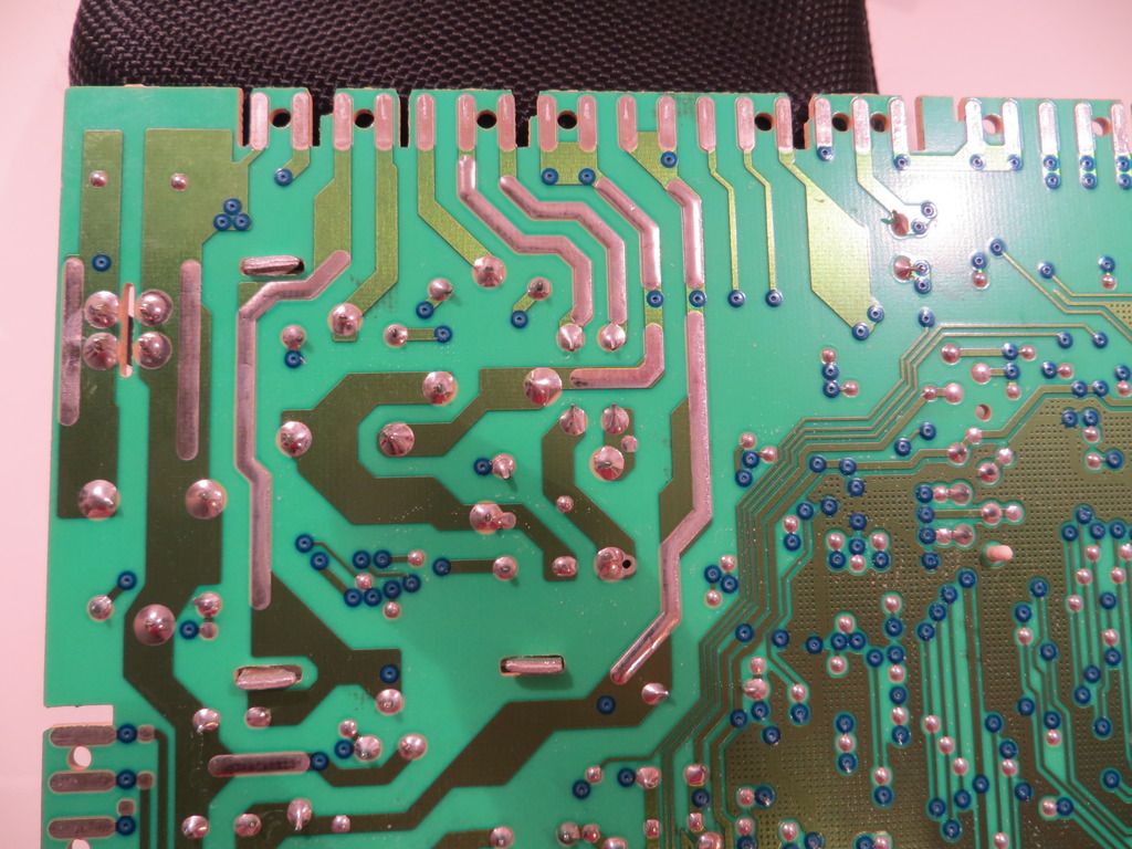

Eccola. E credo sia anche il problema...
2 cose
Pulisci quel nero sulle piste lato opposto ai componenti .e rifai una foto che mette ben in evidenza le saldature che stanno sotto , sul lato opposto al dissipatore di alluminio .

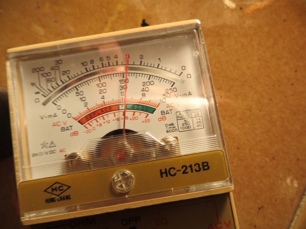

Poi prendi il tester mettilo per ohm x 1 o la minima portata ,
Stacca la morsettiera da sopra al motore vedi che ci sono due fili rossi che dalla morsettiera rimasta sul motore vanno alla tachimetrica , sul posteriore del motore ,
fai una misurazione di questa attraverso la morsettiera sui due faston corrispondenti ai due fili rossi .

Con il tester digitale: 138. Comunque invio anche la foto dell'altro
Non ne sono certo , ma tu puoi vedere meglio da vicino
A me sembrano saldature isolate dal reofilo , quel nero mi fa pensare a questo , vedi pure tu.
La tachimetrica sembra buona .

Purtroppo non so cosa sia e non riesco a capire cosa verificare (2 mi sembrano più opache delle altre, però sulla terza non vedo la stessa opacità....). Ciò vuol dire saldature da rifare?
Scusami , ma non so cosa dirti , quelle già sono difficili da vedere da vicino ,
figurati dalle foto ,
Che ti posso dire nel dubbio se hai la possibilità risaldale o te le fai saldare da qualcuno . Ma non mene volere se non è questo il problema ,
Ma a questo punto ! Sono saldature ,
