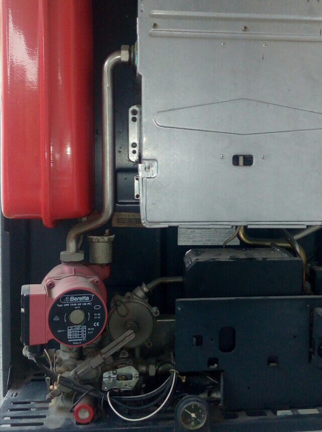

Vista caldaia
Vista caldaia

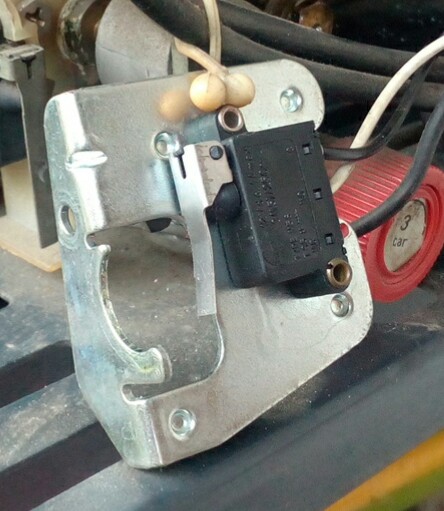

Vista microswitch
Vista microswitch
Microswitch pompa
Microswitch pompa

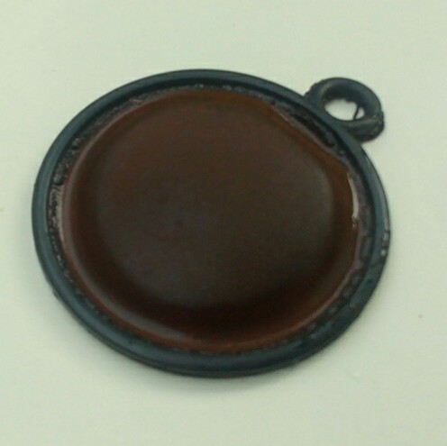

Vista frontale membrana

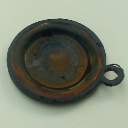

Vista posteriore membrana

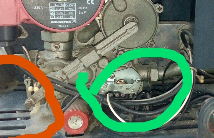

Nella seconda immagine vedi alla sx, evidenziato in arancione, il microswitch del sanitario, alla dx, in verde, quello della pompa di circolazione.
Nella terza vedi lo stato della linguetta del microswitch (come ti dicevo l'ho leggermente piegata per favorire la chiusura del micro)
Stamattina ho proceduto con lo smontaggio della membrana che puoi vedere nelle ultime due immagini. Come ho rimontato il tutto, ripristinato la pressione, spurgato l'impianto e avviato il riscaldamento l'alberino azionato dalla pompa è uscito bene, al massimo della sua estensione e senza tentennamenti, azionando il bruciatore. Tuttavia non voglio cantar vittoria: la mia paura è che smanettando sul gruppo alberino-membrana questi si sia "sbloccato" e che domani, dopo un periodo di almeno 10 ore di inattività del riscaldamento, si possa ripresentare il problema

Quello che vedo è che la membrana non è certamente nelle condizioni migliori , però se non ha crepe se pur
microscopiche puoi pure lasciarla stare ,
Spesso ho risolto mettendo del grasso nella sede dove scorre il pistoncino , perchè l' o-ring a causa del calore forte tende a seccari e ostacola lo scorrimento dell'asse .
Dopo aver pulito quella patina di colore scuro che si forma sull'alberino stesso , ma non usare abrasivi , con una leggera passata di fibra verde , delle spugnette di cucina .

Quindi questo micro in realtà non fa da pressostato bensì da flussostato, corretto?
Re: [Beretta Idra Meteo 20] smontaggio e pulizia scambiatore primario
Rileva la circolazione dell' acqua .
Quindi flussostato . : Thumbup :
