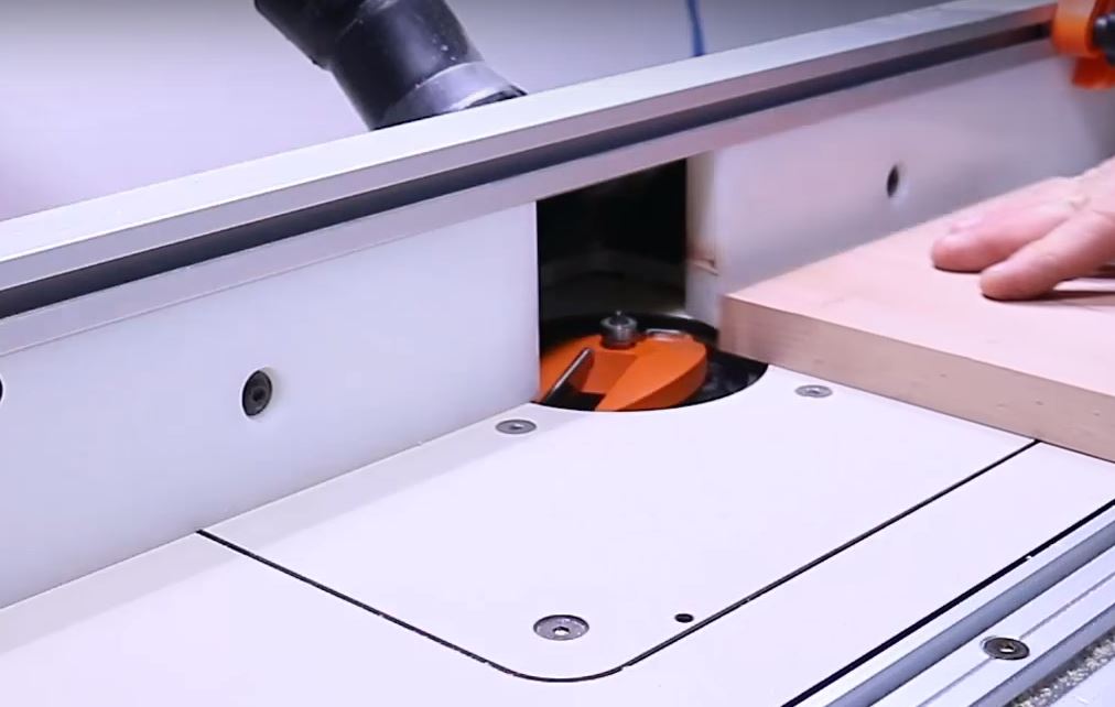

considera che una piattabanda è 80 mm
Re: Tavolo per CMT7E
si, l' ho notato ed effettivamente il kit per antine è una cosa che vorrei acquistare, la sto valutando da tempo, però cè anche da dire che la fresa deve lavorare sempre oltre il piano quindi... vabbè, si fa sempre in tempo anche ad allargarlo, però poi mi serve la fresa a tazza per i cerchi internimariobrossh ha scritto:considera che una piattabanda è 80 mm
domani se riesco metto mano alla guida, resto ancora col dubbio delle semi guide
- Messaggi: 17898
e no, come puoi vedere in questa foto nei kit per antine i coltelliplcet ha scritto:si, l' ho notato ed effettivamente il kit per antine è una cosa che vorrei acquistare, la sto valutando da tempo, però cè anche da dire che la fresa deve lavorare sempre oltre il piano quindi ... vabbè, si fa sempre in tempo anche ad allargarlo
della piattabanda sono rivolti verso l'alto quindi la fresa lavora
semisommersa nel pozzetto

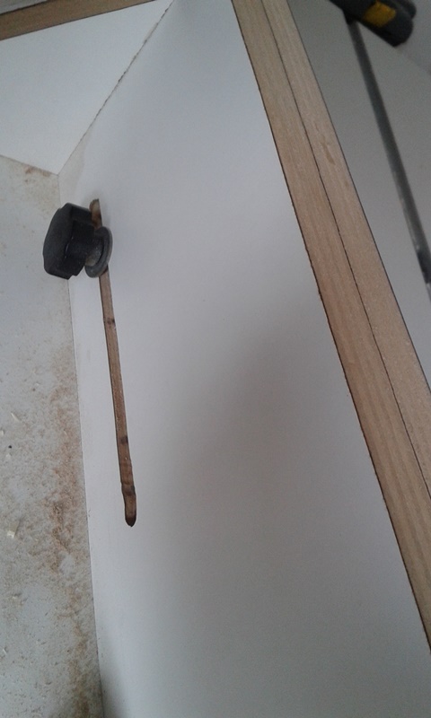

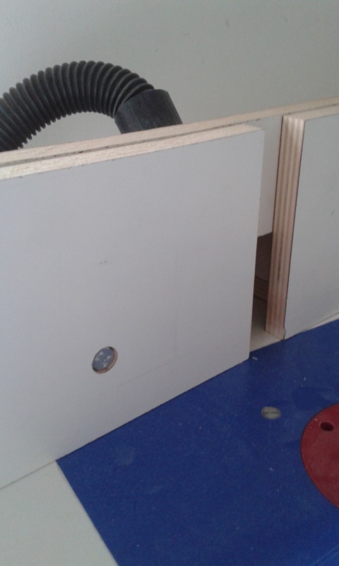

non ho dubbi sul come farla.....ma solo sul materiale da utilizzare
perchè la bachelite è sottile ed anche scivolosa, se mettessi del truciolato da 1 cm mi durerebbe poco....mi sa che la guida reale la faccio con il 25 utilizzato per il piano, in modo da poterci affondare la guida in alluminio lasciandola sporgere di quei 6 mm della bachelite e poi torno dal fabbro e mi faccio tagliare le 2 striscette a misura per farci le semiguide
ma perché ti devi complicare la vita in questo modo
ti bastano due pezzi di multistrato bilaminato o persino il famigerato
truciolare nobiltato da 15 cm, l'importante che sia bello liscio, uno dei
due lo tagli a metà e ci fai le semiguide, due scanalature in quella fissa
e un foro incassato in quelle mobili, un bullone m6 o m8 ed una manopola
o una farfalla ed il gioco è fatto

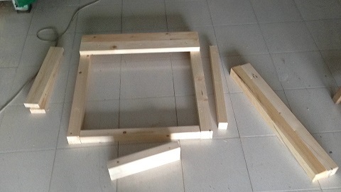

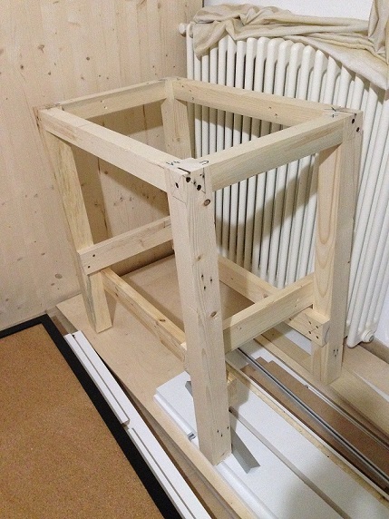

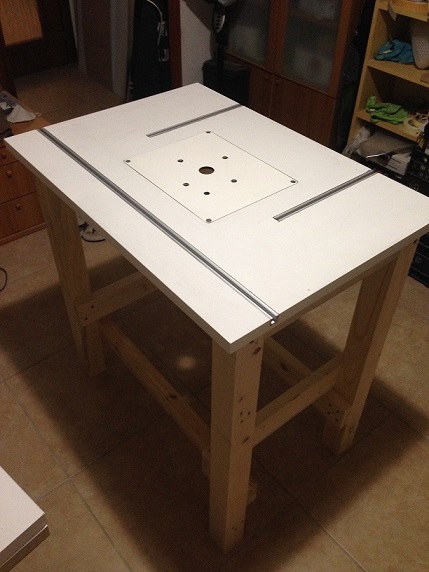

i lavori procedono....la settimana scorsa ho rimediato da un amico un pò di murali e qualche pezzo di bancale, portato tutto a misura e montato la struttura....il piano è solo poggiato, avevo troppa voglia di vederlo
, questa mattina ho anche montato l' interruttore di sicurezza...a proposito di interruttori, su internet vedendo un video, ho visto che esiste anche un comando per la velocità dei giri motore, sapete se vale la pena acquistarlo??

Ottimo lavoro, il regolatore di giri è già incorporato nella tua fresatrice
ma si usa raramente tranne quando monti frese di grosse dimensioni

grazie per il complimento......ora dove ho messo le "fasce" corte in basso ho deciso di mettere un cassetto dove posso sistemare le frese regolatore d' altezza e altri accessori, sopra vorrei metterci un piano più che altro per proteggere da polvere e trucioli, intorno vorrei rivestire con compensato da 4 mm, giusto per dare un' estetica ed infine sempre nella parte frontale mettere 2 antine per poter gestire la fresa in caso di necessità
Per le ruote, non so se metterle direttamente sulle gambe oppure fare un piano

guarda che la cmt 7e ha il regolatore d'altezza dall'alto con l'apposita
manovella, se non l'hai già fatto sei ancora in tempo a fare il relativo
foro sulla piastra
