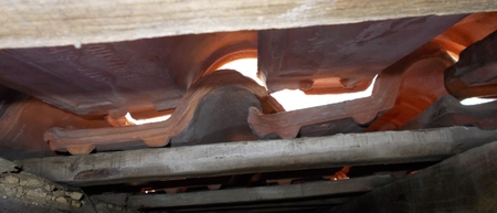

Si mario, ma visto le condizioni delle travi e dei travicelli, anche le tegole dubito che possano appoggiare bene. Difatti, se si guarda l'ultima foto, le tegole sembrano posizionate correttamente eppure l'acqua passa. Quindi l'unica spiegazione è che i travicelli, nel loro insieme, non costituiscono più un piano corretto e quindi pure le tegole non spianino fra di se.

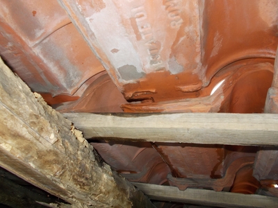

Dopo che mariobrossh ha menzionato i "dentini" sto rivedendo e valutando le foto in altro modo. Per esempio nell'ultima foto si vede che i dentini della tegola sullo sfondo sono entrambi integri e ben agganciati sul travicello, mentre i 2 della tegola di mezzo stanno sopra il travicello, infine i 2 della tegola in primo piano (di cui solo 1 integro) non sono sufficientemente congruenti/limitrofi alla tegola di mezzo e credo sia questa la causa dell'infiltrazione in quel punto. Il seguente è un altro esempio ancora più esplicito
tegole dissestate DSCN3722_2.JPG (72.53 KiB) Visto 3328 volte

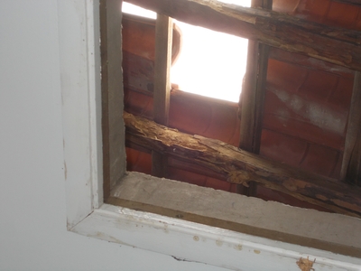

Non conosco la situazione del tetto prima dell'intervento del muratore ma assicuro che l'ultima volta in cui sono salito durante la pioggia ho contato 8 punti di sgocciolamento. Non ho dunque certezza che il muratore abbia peggiorato la situazione da questo punto di vista (dissestamento tegole) ma mi limito a farvi vedere questa foto
botola apertura DSCN3717_2.JPG (74.36 KiB) Visto 3328 volte
presa durante il suo intervento, quando è solo venuto per pulire le grondaie, e "stranamente" è proprio l'area sopra la botola dove poi ho registrato una delle infiltrazioni.

Ok, diamo per scontato che l'errato posizionamento non sia dovuto ai travicelli e analizziamo un attimo le due ultime foto, che rimetto per praticità di visualizzazione:
tegole sgocciolamento DSCN3721_2.JPG (107.72 KiB) Visto 3318 volte
tegole dissestate DSCN3722_2.JPG (72.53 KiB) Visto 3318 volte
Se dalle tegole della prima foto, che sembrano messe abbastanza bene l'acqua passa, figuriamoci cosa può passare dalle tegole della seconda foto. E ora si spiegano i nidi di uccelli che si vedevano nelle prime foto dell'inizio della discussione. :D
Quindi, focalizzando la seconda foto, si nota bene che le tegole sono messe male... e ci sta che agendo solo su quelle non ci sia modo di sistemarle in quanto subiscono l'effetto domino di quelle circostanti. Per cui penso sia inevitabile che il muratore debba rifarsi da una parte e le risistemi tutte. Poi, naturalmente, dipende da quanta superficie ha il tetto... magari un muratore solo non basta. :roll:
