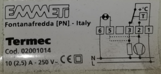

Grazie delle risposte. Posto qualche foto così hai più chiara la situazione:
-foto del vecchio termostato e schema di collegamento(che ovviamente non capisco).. Se non ricordo male c'era la fase nella posizione 1, neutro al 2,contatti valvole al 5 e 6.

Ora direi si può fare anche la prova con il vecchio termostato:
Termostato termac cod. 02001014.png (57.62 KiB) Visto 3479 volte
Allora, se si attacca la fase proveniente dalla valvola (marrone) sul 2 abbiamo la configurazione NA e se si attacca sul 3 NC. Poi consideriamo solo i contatti 1-2-3 che il 5 e il 6 riguardano la spia di segnalazione del termostato, e non ci interessano. Quindi guardiamo i due fili delle valvole: il neutro (celeste) gli arriva diretto dalla linea già in loco (come nel termostato nuovo) e non c'è bisogno di portarcelo dal termostato, il filo di fase (marrone), invece, deve arrivargli dal contatto 3... che è quello normalmente chiuso e perciò la valvola è sempre alimentata e l'acqua non circola. Quando poi la temperatura scende il termostato apre, la valvola non è più alimentata e apre il passaggio dell'acqua.
Che ne dici?

giovanni ha scritto:Ora direi si può fare anche la prova con il vecchio termostato:
Che ne dici?

Usando il vecchio termostato dovrei collegare:
Fase su 1,neutro su 2,uno dei due cavi collegati alla testina sul 3 con ponticello tra 1 e 3?E il secondo cavo della testina?
Aspetta aspetta, la fase su 1 va bene ma non va bene il neutro su 2: difatti così fai un corto secco tra fase e neutro. Al contatto 2 non ci va niente, perché in quel modo lo impostiamo NA, mentre il neutro va all'ingresso del termostato. Il marrone della testina va sul 3. Su 1 e 3 non ci va nessun ponticello.

Per maggior chiarezza ti ho aggiunto nella foto il ponticello e i collegamenti della valvola:
In questo modo, seppur al contrario, le valvole vengono alimentate.
Rimarco ancora che su 1 e 2 c'è solo un contatto secco che apre e chiude, non è che uno deve pensare che li ci sia la 220V e quindi attaccarci direttamente i due cavi della valvola. Ma sono convinto che questa volta l'elettricista capirà subito tutto al volo e ti sistemerà l'impianto una volta per tutte.
Comunque, in questo modo, quando il contatto chiude la valvola viene alimentata, chiude a sua volta e ti blocca la circolazione dell'acqua. Poi, appena il contatto si riapre la valvola apre e fa passare l'acqua. Se non fosse, però, che con questa configurazione la valvola non ti aprirà più e in casa morirai dal freddo. Quindi adesso fra le due è meglio che non funzioni niente, e in casa tu abbia troppo caldo. Almeno così puoi sempre chiudere la valvola a sfera manuale che alimenta il collettore. :)
