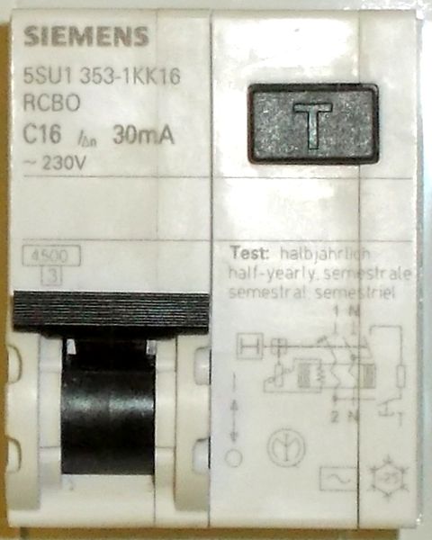

In questo bticino c'è modo di capire se scatta la parte differenziale o quella magnetotermica? Ed in questo siemens?
In tutti i differenziali magnetotermici se scatta la parte differenziale scende anche una etichetta colorata (è gialla, ma non ricordo se il colore dipenda dalla marca). Se uno mette mano al quadro elettrico, io consiglio sempre di mettere un magnetotermico da 25 A come generale (lo specifica comunque la nuova normativa) e poi tutti magnetotermici differenziali per sezionare l'impianto.

Eppure nel siemens su cui ho chiesto, che è un magnetotermico differenziale (RCBO), non è presente la finestrella -come invece nel bticino- nè mi pare altro che dia indicazioni a tal proposito. Mi sbaglio?
siemens 5SU1353-1KK16.JPG (41.67 KiB) Visto 707 volte

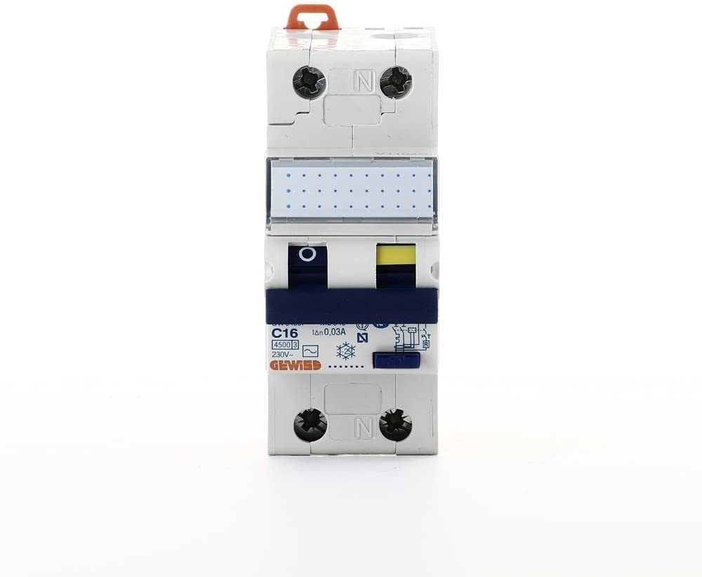

Re: Funzionamento salvavita - Cosa succede mettendo un magnetotermico ed un differenziale in parallelo?
Non lo conosco. Io ho un Gewiss se scatta per il differenziale nello spazio stesso della levetta c'è una etichetta gialla.
Guarda l'immagine
