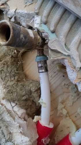

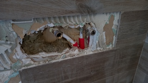

Ciao a tutti,
ho tolto 4 piastrelle, rotto un poco di cartongesso e ora ho accesso ai tubi, grazie ai vostri consigli.
Sarei quasi quasi dell'idea di cambiare anche tipologia di rubinetto con un modello completamente a muro per evitare che i figli, facendo i gadani, ci si siedano nuovamente sopra....
- 20220910_134422 (1).jpg (124.27 KiB) Visto 1140 volte
- 20220910_134411 (1).jpg (114.86 KiB) Visto 1140 volte

Re: [filetto raccordo in ottone crepato] si puo riparare?
noo ti prego,
adesso il problema è un'altro. La prolunga rotta in ottone non ne vuole sapere di svitarsi. Ho provato con due pinze a pappagallo, messo svitol ecc. ma non ne vuole proprio sapere. c'è un sacco di canapa, esiste qualche prodotto che possa aiutarmi?
Vorrei infatti togliere tutte e due le prolunghe, comprerle in ferro e per il momento chiudere le due mandate in modo da poter dare pressione e utilizzare il bagno....
Grazie a chi vorrà consigliarmi!
Andrebbe scaldato il pezzo esterno con una fiamma, in genere si usa una lampada per saldare a gas, quelle da idraulico...
In questo modo il metallo si dilata sbloccando la filettatura.
Immagino che il raccordi i ottone stessero in loco con il cemento, quindi ora credo che il problema sia quello che non ci puoi fare forza, perché vai a forzare sul multistrato. E anche il calore va usato con prudenza, sempre non andare a danneggiare il raccordo sul multistrato. Ora, visto che il manicotto è di ottone che è un ottimo conduttore di calore, puoi usare la fiamma (o la pistola termica) indirizzandola sull'estremità del manicotto, poi il calore si trasmetterà da se anche al raccordo in fondo. Se poi vedi che con il pappagallo ancora non ce la fai, ti serve un giratubi americano che si autoblocca sul tubo anche e se non stringi tanto... mentre con il pappagallo tutta la forza praticamente la metti per stringere.
- Messaggi: 9963
Beh... io una prova la fareisulu ha scritto:...immagino un semplice accendino non serva a una mazza...
Ci vorrà più tempo ma a scaldare scalda...
Come dice giustamente Giovanni, attento al multistrato, quello non è il caso di scaldarlo troppo.
Concordo, con due strigitubo sviti qualsiasi raccordo. Il pappagallo è utile per ghiere millerighe o raccordi esagonali.giovanni ha scritto:. ti serve un giratubi americano che si autoblocca sul tubo anche e se non stringi tanto... mentre con il pappagallo tutta la forza praticamente la metti per stringere.
Risolto, grazie infinite a tutti.
Ho cambiato i raccordi e chiuso le mandate.
Adesso con calma ripiastrello !
