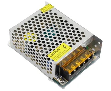

Pensavo che usando un alimentatore switching 5V 3A per alimentarlo (vedi foto) mi creasse problemi di disturbi sulla radiofrequenza, invece debbo dire che non c'è ne sono.
Cordialmente
Renato
Messaggi: 17886
Re: Utilizzo di un Modulo Radio FM
se serve solo per la radio quell'alimentatore è anche sovradimensionato

Sicuramente, ma l'avevo come avanzo di altri progetti. Ma soprattutto volevo impirgarlo per il modulo radio, visto che ne sconsigliavano l'impiego per via dei disturbi sull'altra frequenza. Io posso dire che non ho problemi. Sarà questione di fortuna? Oppure quello che dicono è una bufala?
Grazie Cordialità
Renato
Messaggi: 17886
no non si tratta di fortuna ma di come è fatto quel modulo
interamente in digitale ;-)
