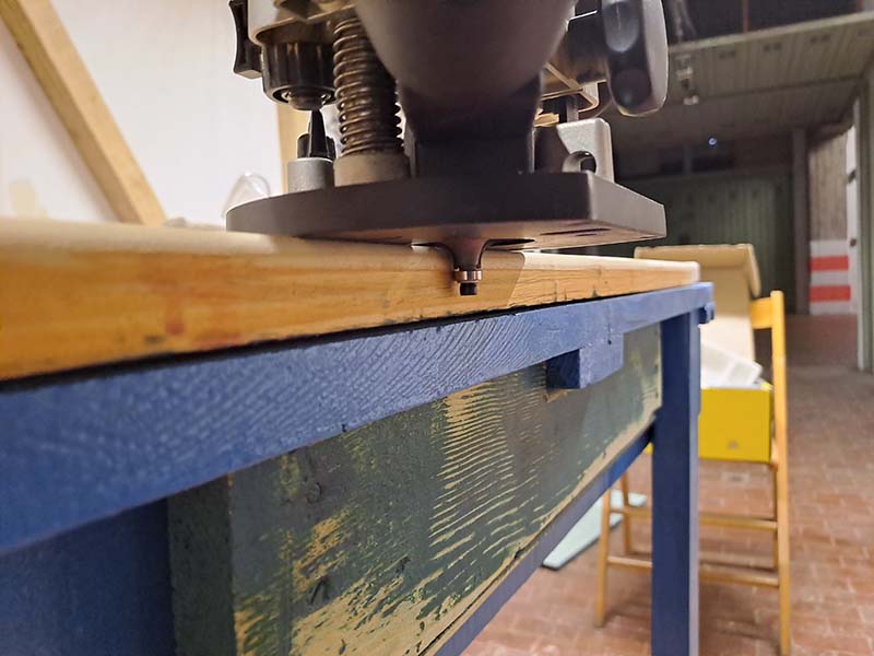

Finalmente sono riuscito a finire il lavoro di recupero del vecchio banco da lavoro...
Dopo aver unito le tavole per fare un unico piano, ho stondato i bordi con la fresatrice usando la fresa a cuscinetto

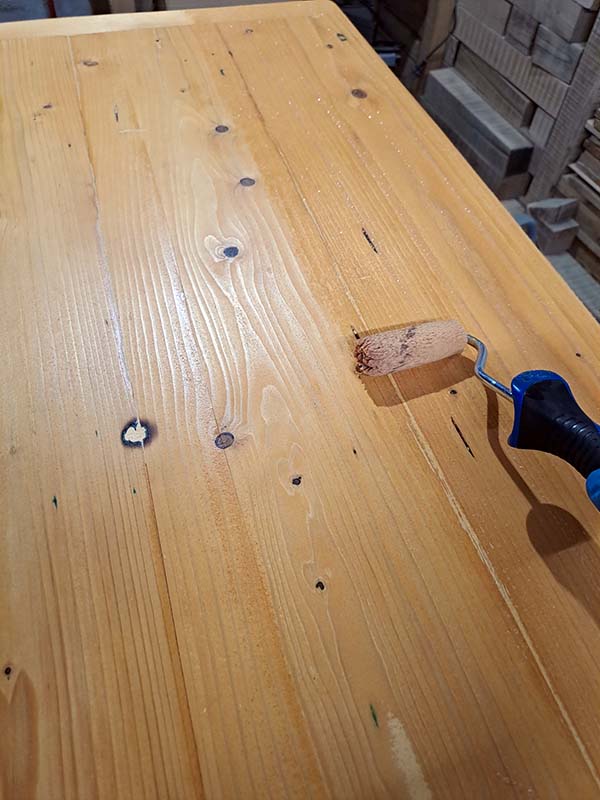

Poi, come consigliato da Mariobrossh, per mantenere il piano color legno ho dato tre mani di impregnante all'acqua.
Per dare l'impregnante ho provato ad usare il rullo e devo dire che mi ci sono trovato bene.
Dopo ogni mano ho naturalmente passato una carta vetrata a grana molto fina (una 320 mi sembra) e devo dire che l'effetto finale mi è piaciuto parecchio

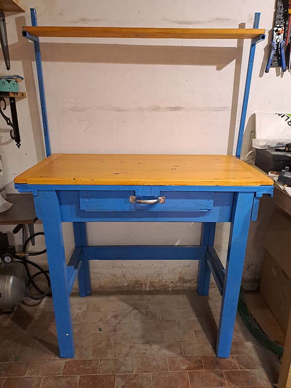

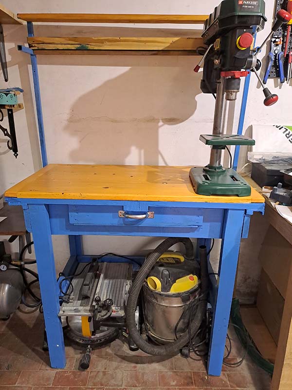

Ed infine ho rimontato i bracci laterali che sorreggevano i ripiani per ora solo appoggiando un ripiano (se devo farci entrare il trapano a colonna dovrò rivedere un po' la disposizione dei ripiani altrimenti ci andrà a sbattere.

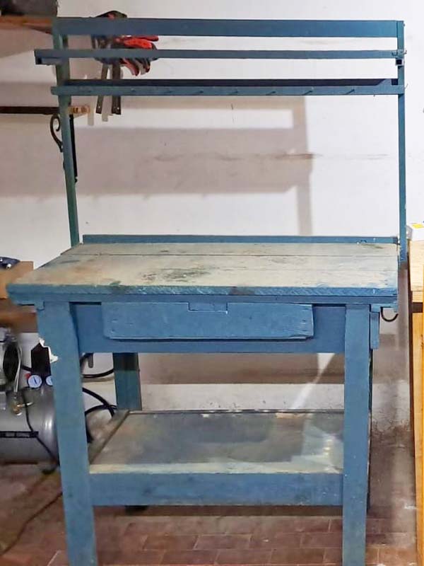

Quindi il banco da lavoro è diventato da così...
... A così ...

Ottimo lavoro, la prossima volta, per il legno, utilizza i rulli in spugna ;-)

Grazie, ottimo consiglio... ci proverò. : Thumbup :
In effetti con questo tipo di rullo è stato un po' complicato da stendere, dovevo dare un ultima passata leggera in un solo senso per far sparire le righe.

Se sono ancora in tempo per una piccola indicazione , si usava ai nostri tempi ricoprire uno dei due angoli ( dx o sinistro ) con una lamiera , non molto grande ( nel tuo caso potrebbe essere 30 x 40 indicativamente ) per eventuali lavori da non fare sul legno .-

E' una buona idea, potrei mettere qualcosa del genere, in effetti capita di dover battere o anche appoggiare qualcosa di molto caldo ed un pezzo di lamiera può essere molto utile, grazie : Thumbup :
Per ora ci ho appoggiato il trapano a colonna e sto valutando se tenerci in pianta stabile anche la mola...
Mentre sul banco da lavoro autocostruito che sta a fianco vorrei rifare il piano unendo dei listelli di castagno che mi sono avanzati e fissarci la morsa.
