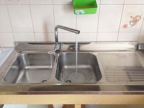

Un saluto a tutti, rispolvero questa discussione perché vorrei cambiare il vecchio lavello ad appoggio in acciaio, perché abbastanza rovinato, mia madre erroneamente ha versato male l'acido solforico per sbloccare gli scarichi otturati e si è compromesso.
Dunque, il mio è, a quanto pare, una misura inusuale, 120x60 cm con 2 vasche più gocciolatoio.
Quello che ho adesso è praticamente identico a questo (in acciaio lucido):
http://mobilsud.net/lavello-appoggio-12 ... ibili.html, fatta salva la marca che è Franke.
Siccome costa un bel po' in rete ho trovato questo(in acciaio satinato)
http://www.mistercucina.com/prodotti/gr ... scssx.html
o ancora quest'altro (acciaio lucido)
http://www.vieffetrade.com/vendita/lave ... -39801.php
Vorrei chiedere dei consigli sia riguardo il modello, potrei avere problemi a montarli?, sia riguardo il materiale, mi conviene in acciaio lucido o satinato?
Per lo smontaggio e il rimontaggio, una volta staccate le cannette dai rubinetti sottolavabo ed il sifone viene via facilmente il lavello? Sotto non mi pare ci siano dei fissaggi. Grazie.

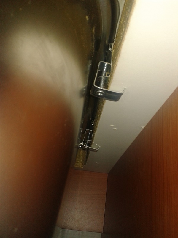

l'unica cosa che posso dirti, avendone cambiati diversi, è che il foro nel top è standard
per quella misura ma gli agganci ci dovrebbero essere e sono simili a questo gancio qua
di solito si monta il lavello con il top smontato, perché montare/smontare quei ganci nella
porta posteriore non è molto agevole, ti consiglio inoltre di montare il miscelatore sul
nuovo lavello prima di fissarlo in sede e di procurarti anche un kit di stucco per lavelli

Comunque ho controllato meglio, il mobile sul retro è completamente vuoto...ha solo un asse che è collegato ai due pannelli laterali, presumo quindi che i ganci non ci siano. Il lavello, da sotto, è completamente visibile, non c'è legno nemmeno sotto al gocciolatoio.

Re: aiuto per cambio lavello
a meno che il tuo lavello è di un tipo diverso quelle graffette ci devono essere
guarda bene lungo il perimetro del foro nel top dal lato di sotto come in
questa foto
questa foto

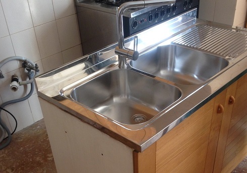

che io ricordi , per sostituire questo tipo di lavello , bisogna tirare tutto il mobile in avanti ,poi sui due lati posteriori vi sono due viti che fermano il posteriore avvitate sopra le due fiancate , una volta svitate , si spinge il lavello in avanti di quel poco da liberarlo da due viti poste sulle due fiancate anteriori, che entrano in due asole praticate alla base del lavello.
Lavello sostituito, confermo tutto quanto scritto nell'ultimo post da dalmos. Grazie mille a tutti per i consigli
