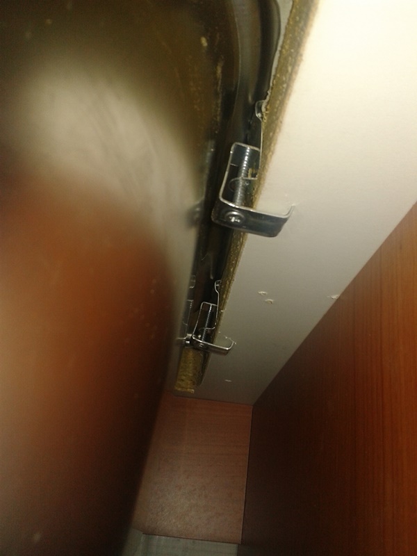

l'unica cosa che posso dirti, avendone cambiati diversi, è che il foro nel top è standard
per quella misura ma gli agganci ci dovrebbero essere e sono simili a questo gancio qua
di solito si monta il lavello con il top smontato, perché montare/smontare quei ganci nella
porta posteriore non è molto agevole, ti consiglio inoltre di montare il miscelatore sul
nuovo lavello prima di fissarlo in sede e di procurarti anche un kit di stucco per lavelli

a meno che il tuo lavello è di un tipo diverso quelle graffette ci devono essere
guarda bene lungo il perimetro del foro nel top dal lato di sotto come in
questa foto
