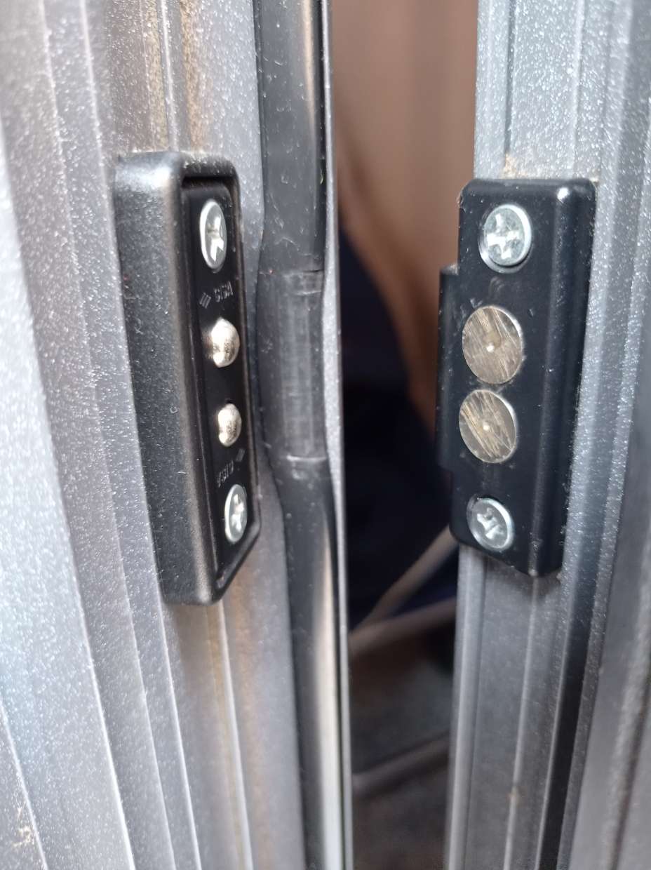

Provato sui contatti "piatti" lato muro: ogni volta che "ponticello", si misurano 12v.
Ho riprovato con il portoncino chiuso e si apriva random.

Se intendi tra elettroserratura e alimentatore ci sono contatti laterali della porta.
Sono questi che cmq ho cambiato in quanto quelli estroflessi rientravano senza fuoriuscire più.

ok i contatti sembrano buoni, quindi metti il tester su quelli lato
montante e misura quando premi il pulsante di apertura

Ho provato già lato montante e si misurano sempre 12v ogni volta che"ponticello".
Ho provato anche con un vecchio adattatore multivoltaggio (regolabile da 3 a 12v) sui contatti estroflessi lato porta e si sente sempre scattare la serratura anche con 10v.
Proverò con un alimentatore 12v da 2,5A e vi faccio sapere.

Bingo!
Oggi mi è arrivato l'alimentatore 12v 2,5A, sostituito al 12v 1,25A, e il portoncino si apre ogni volta che si preme l'apriporta!
Grazie a tutti per le informazioni e per i consigli che hanno portato a capire e risolvere il problema.
