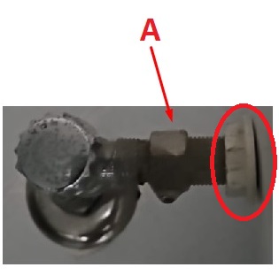

dalmos ha scritto: lun 10 nov 2025 1:28 pm Per tirare B in cassetta , devi svitare il dado bianco avvitato tra A e B e Svitare A .
Entrambi si svitano in senso antiorario rispetto alla cassetta
a me sembra che agendo su A questo si sposta solo a destra o a sinistra, ma non capisco se devo e come uscire dalla cassetta
forse è meglio rimettere lo stesso galleggiante, ma non trovo lo stesso attacco

Questo che ti ho cerchiato in rosso insomma ;-)
F verso A e poi agendo su A, la filettatura si staccherà e potrò farla uscire dalla cassetta ?

Perfetto

ho dovuto rimettere il vecchio perchè l'asta (Z) non chiude l'acqua quando il galleggiante sale
in più c'è anche la gocciolina in A

Z lo puoi piegare verso il basso se il rubinetto non chiude al livello giusto o verso l'alto se chiude a livello troppo basso. Per la goccia, prova a stringere prima il raccordo A, poi quello bianco sulla cassetta. Se ancora c'è la goccina e la guarnizione è nuova, metti un po di pasta sulla filettatura e sulla guarnizione stringendo subito il raccordo.
