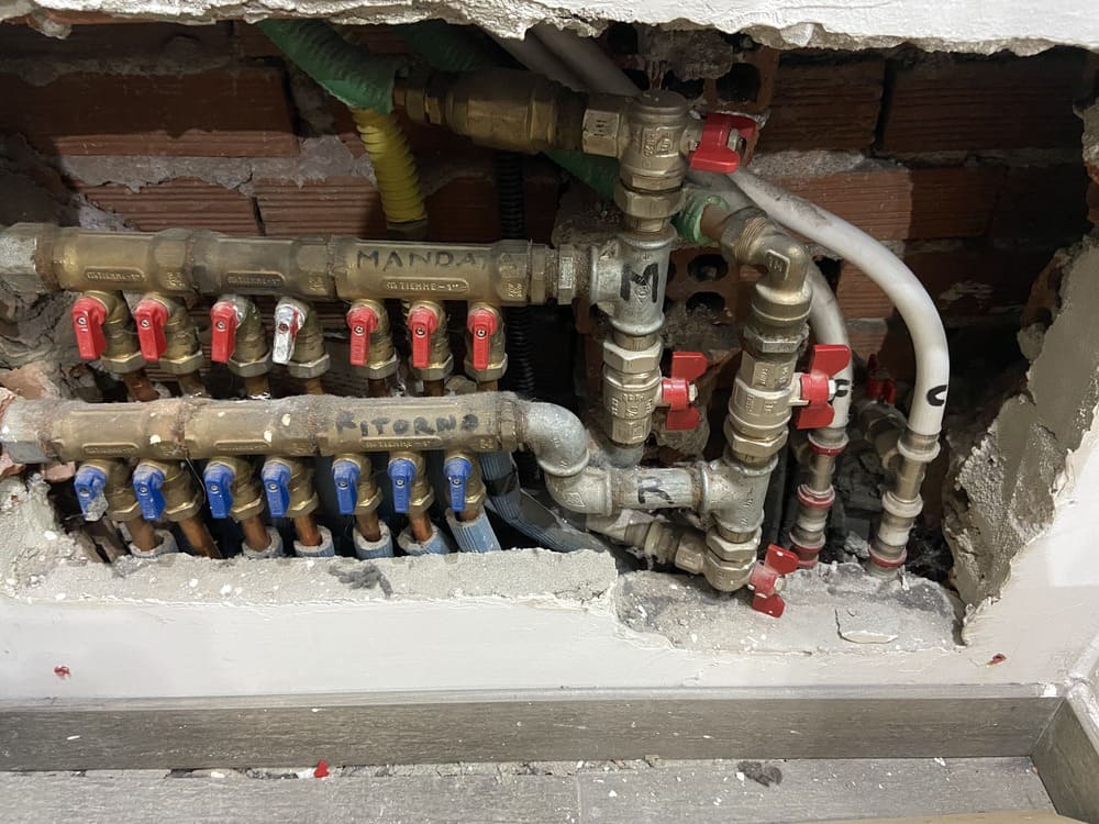

Trovato! Girandolo la pressione nella caldaia sale e anche quella della stufa!
Il problema è che nella stufa non va sopra gli 0.56b nonostante la caldaia sia settata più alta!

Adesso ho settato così le manopole

Gli ho girato anche la manopola della mandata ed è salito a 0.8! Adesso la stufa si accende 🎉
Il problema sono i termo che rimangono freddi.. Dici che la pressione è troppo bassa?
Ps: ho richiuso la mandata della caldaia e avevo già provato a far andare i termo con la caldaia e questi si scaldava scaldavano!
