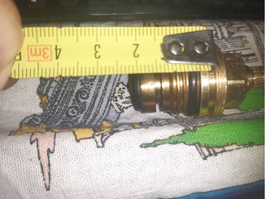

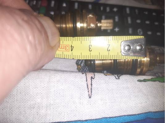

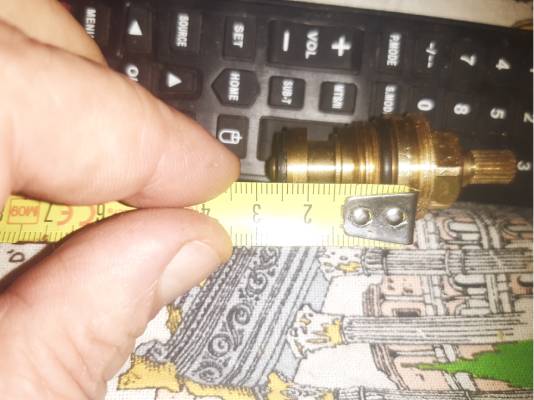

ciao Enrico51 e grazie , ho misurato cè la foto sono 2,5 cm

Ora misura il tuo vitone, nel tratto in giallo, completamente chiuso e completamente aperto.

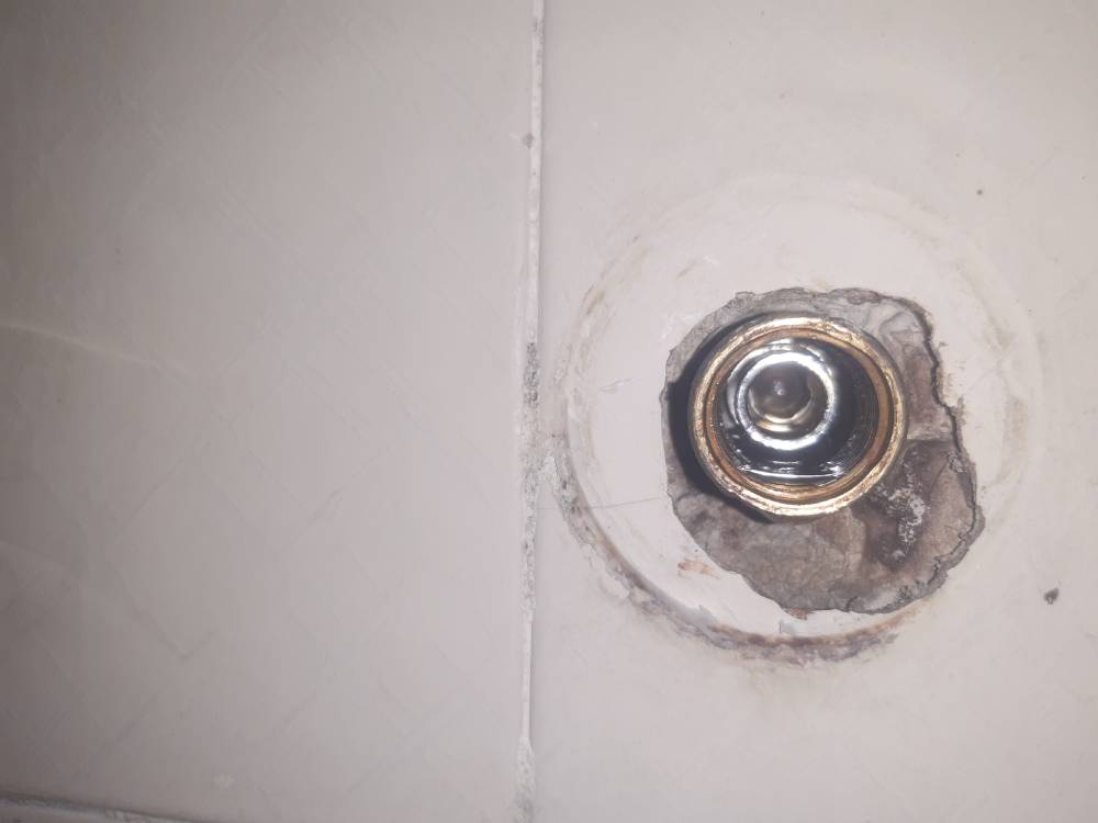

Fai foto chiara del foro filettato dove avvita il vitone. Se c'è nei dintorni un altro ferramenta o meglio un negozio di termoidraulica. porta ilvitone che hai e spiega il problema. Secondo me serve un vitone un po più lungo o meglio con una corsa più lunga.

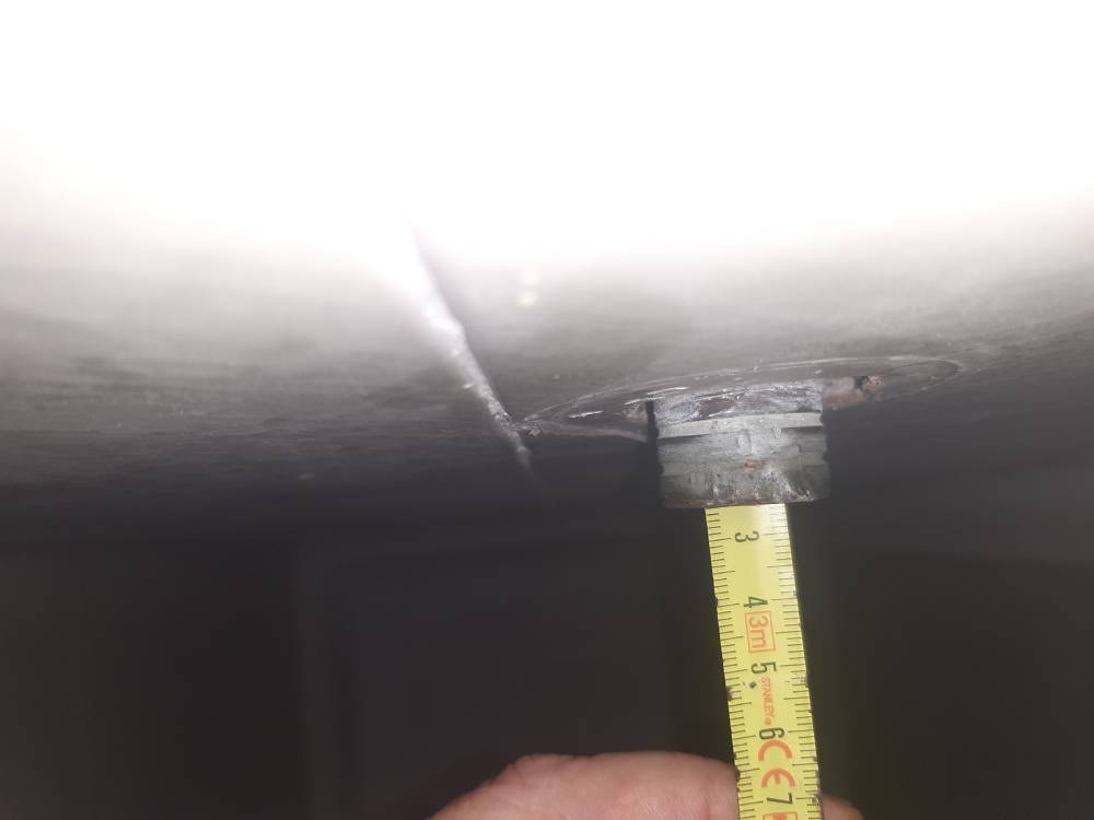

il foro filettato sono 2,5 cm , secondo te quanto dovrebbe essere la corsa del vitone da prendere , quelli attuali sono circa 3 cm tutto aperto . esistono vitoni di mezzo cm più lunghi ? o sono extralunghi . esattamente la foto del foro come ? vuoi l,interno ? grazie della pazienza .

Girano a vuoto quando chiudi o quando apri? Se girano a vuoto quando chiudi vuol dire che sono un po corti.Purtroppo non è facile trovare quelli giusti non conoscendo la marca dei rubinetti. io proverei a mettere uno spessore sotto la guarnizione (dentro la scodellina dove va la guarnizione), tipo una o due rondelline piane che entrino nella scodellina e abbiano un foro che permette il passaggio della vite.

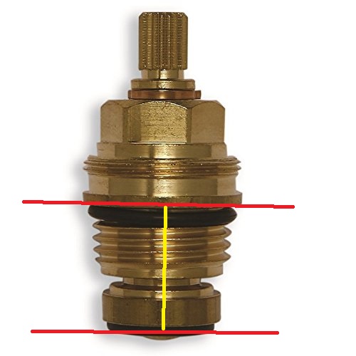

È mai possibile che non ti rendi conto che la misura non l’hai presa come ti ha suggerito Enrico ,
Ma più in alto , nella gola successiva !
Tu devi misurare da sopra l’O-ring Che è la battuta del vitone !
Invece misuri mezzo cm più su .
E non ti puoi mai trovare !
Lo vedi che dive hai messo il metro all’interno misuri 2,5m ?
E il vitone se lo misuri bene arriva alla stessa misura , per cui se stringi bene o con l’acqua calda si ammoscia la guarnizione , il vitone che sta a fine corsa comincia a girare a vuoto ..
Misura bene , secondo me deve essere magari mezzo cm più lungo

Per la misura del vitone, devi misurare tra le linee rosse, tenendo conto che anche l'anello di gomma, per quanto sischiacci, ha anche lui unsuo spessore.
