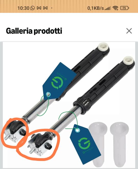

Ho dato un'occhiata e ho scoperto che i vecchi ammortizzatori sono stati smaltiti: non posso controllarli.
Ho fatto le verifiche consigliate togliendo la cinghia. Tutte le prove mi risultano negative: non mi sembra ci sia gioco sulla puleggia dietro alla vasca/cestello né gioco muovendo il motore, non mi sembra che il cestello balli asincronamente rispetto alla vasca e, girando il cestello senza cinghia, non sento nulla di strano, solo silenzio. :confused2:
Mi sono convinto che siano i dadi inferiori degli ammortizzatori: li ho stretti un altro po' sperando non si rompa la scocca e vediamo cosa succede nell'uso quotidiano... : Rolleyes :
Grazie per il supporto. :thankyouyellow:
