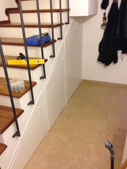

torno con una domanda.....questo è quello che mi ha fatto il falegname per il sotto scala....è così che intendi per le ante no??
c'è anche il sottoscala finito finalmente :D

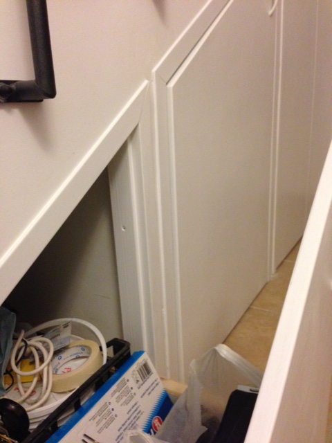

Re: Costruzione pensili cucina
si più o meno, ti posto invece questa foto dove si vedono meglio le antine ed anche
lo zoccoletto in basso
