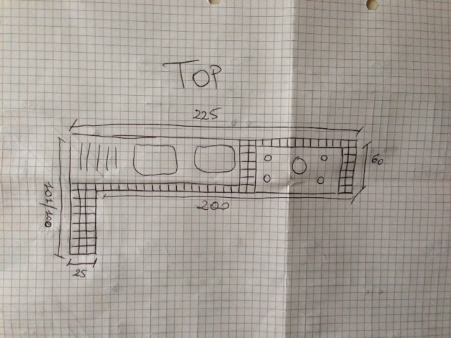

dopo tanti consigli, dopo tanti giri e rigiri, dopo tutto, credo di aver raggiunto il punto definitivo.... manca solo l' altezza precisa del fondo, perchè devo controllare bene con il gas, ma le misure finite di fondo e top sono queste!! Mario (pochi rimproveri per cortesia :D )
Questa è la foto cucina e sotto la foto di come verrebbe il top

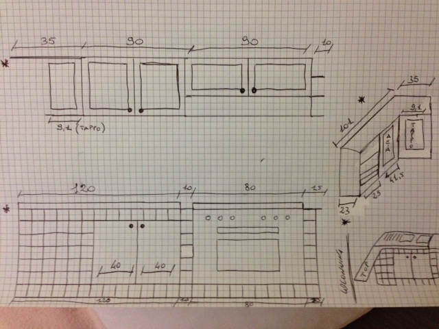

si mario....mi son soffermato a riflettere e a disegnare ho rifatto calcoli di misura e mi sono chiarito per bene le idee...ora l' unico "intoppo" è di decidere se fare lo scolapiatti da 80 e mettere un tappo con la cappa di 5 e aumentere a 14,1 lato colonnina oppure lasciare così, ma questi son dettagli che posso vedere anche dopo!! Posso chiederti un favore?? visto che lo hai già fatto diverse volte, potresti portami le misure in 3d ?!!? :D :D :D

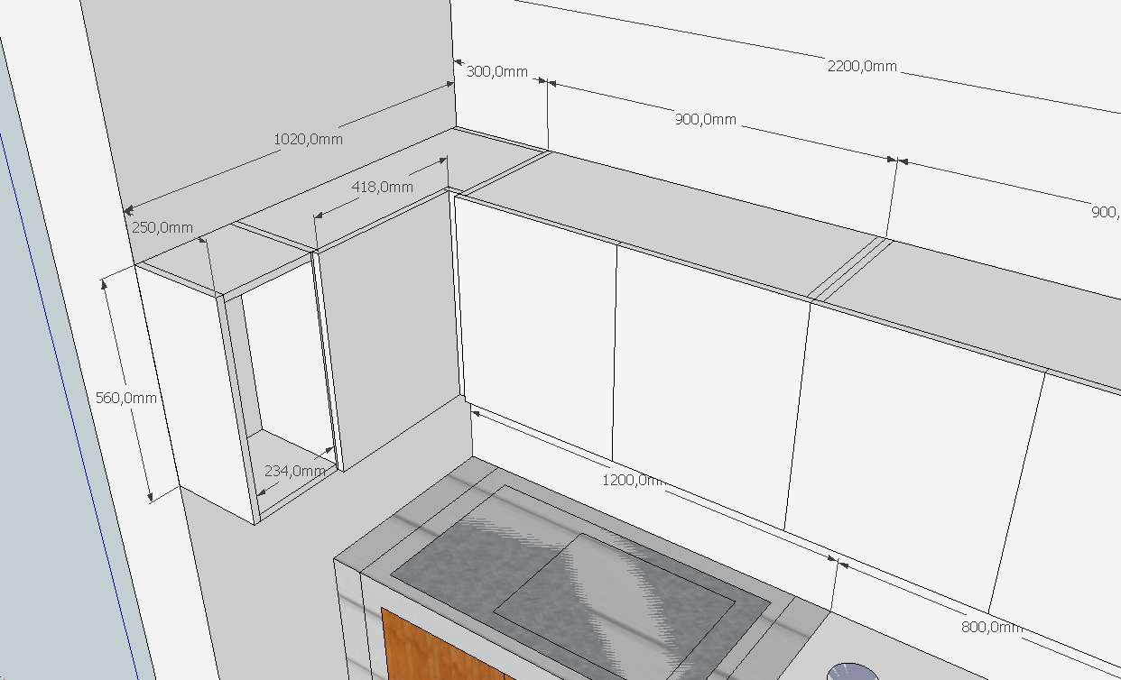

Re: Costruzione pensili cucina
ho notato però che hai disegnato lo scolapiatti da 90, in questo modo quell'angolo ti
viene proprio brutto perché 220 - (90+90) restano 40 cm, se 10 li destini al jolly finale
te ne restano 30 a questo punto tanto vale fare il pensile ad angolo dritto come in
questo disegno guarda un po se ti piace
posso essere sincero??non mi piace.... non perchè la pensata è sbagliata, ma perchè quel distacco di 5 cm che si verrebbe a creare con la colonnina e il portascottex, non da una bella impresione, volevo ricrearlo uguale alla colonnina!!! a questo punto potrei piazzare 5cm di tappo tra sopracappa e scolapiatti (che farei da 80) e alla fine avrei 35 con un tappo di 10cm.
così sporgente, non mi piace.... :(
ok allora guarda questo
così potrebbe andare.....verrebbe tutto a giorno?? che cambia da prima??il pensile scolapiatti viene da 80 o 90? se mettessi un anta su quel laterale, la misura scende a 23 + anta siamo a 25. io li (tra spolapiatti e angolo) intendevo mettere un tappo delle stesse caratteristiche delle ante, anche solo una tavoletta che chiude, niente di più però almeno ho una cosa lineare con tutta la struttura!!che dici?
Messaggi: 17848
a tua scelta ma un'anta ci può stare benissimo
cambia che il pensile ad angolo è della stessa misura del terminale porta rotoli
90

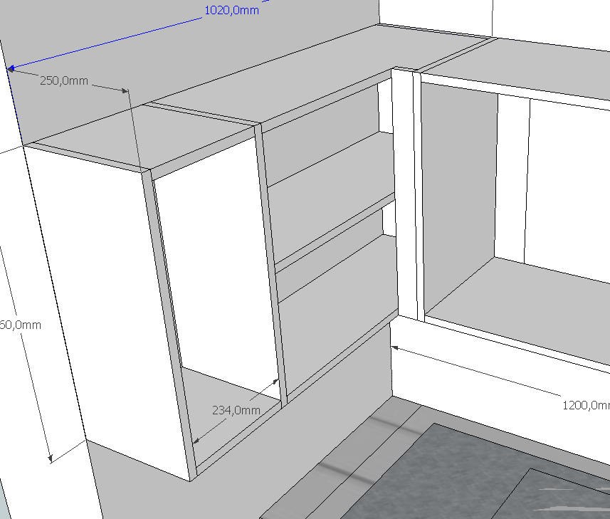

così ? ovviamente il disegno è indicativo, poi una volta fatti i cassoni vanno disegnate le antine a misura

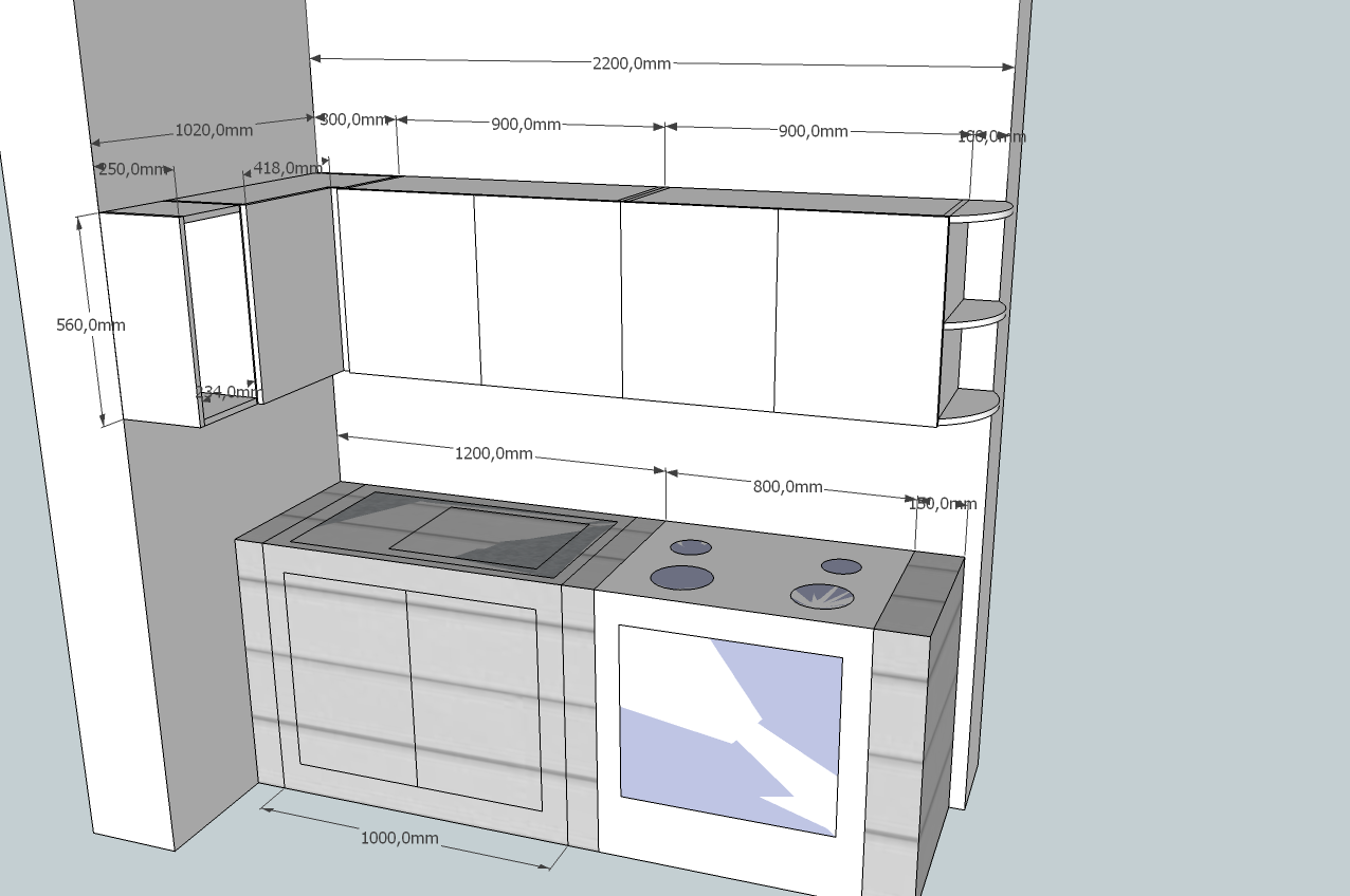

ooooo che bella....sai quando ti dicono, basta trovare quella giusta? bene credo che ora è quella giusta!!! Mario sempre se sei così gentile, piazzami il tutto in 3d che lo stampo così le idee sono chiare per tutti :D sono contento che è arrivata la soluzione migliore, ora sta solo a me essere bravo nel far bene il lavoro :D grazie
Messaggi: 17848
fussa ca fussa la vorta bbona............... :lol: :lol:
