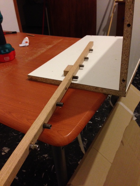

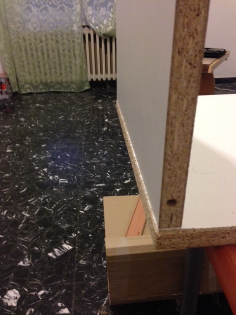

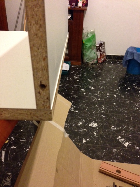

buongiorno.....torno con il risultato dell' ultimo esperimento "dima" così l' aveva uguale anche il falegname credo che ci siamo eh??? ovviamente sono pezzi di scarto...nella prima foto, lo scarto sembra maggiore perchè è la parte esterna del pannello originale e il taglio è più rovinato, nella terza si vede un pò meglio!! Non riesco ancora a capire perchè c'è quel millimetro di sfallo, dato che il battente è sempre lo stesso, magari se quel mm lo lascio uscire prima, dopo viene bene no?? Non aggiungo altro :D

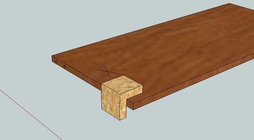

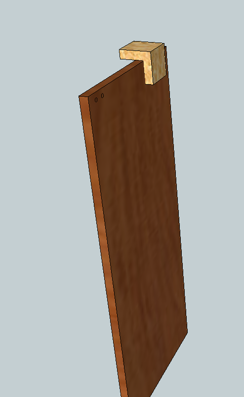

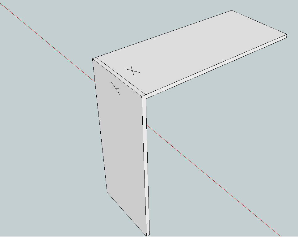

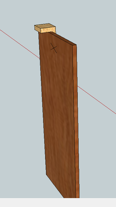

devi fare molta attenzione su quali lati poggi la dima, questo perché difficilmente il foro sarà perfettamente
al centro del pezzo, quindi devi accostare i due pezzi da forare e segnarli con la matita sempre sul lato esterno
ma forse mi spiego meglio con qualche disegnino : Chessygrin :
occhio a non capovolgere ne la dima ne i pezzi ;)

mario con il sistema dell' anzioano falegname, si fa così.....prima la scanalatura del fondo, poi si affiancano top e fondo, poi si mettono schiena e schiena con la scanalatura vesso l' alto, con la dimasi verificano i buchi e si segna dove andrà il cugnetto di misura, si fissa con un morsetto e si fora, poi si gira la dima e si fora l' altro....stesso procedimento sulle fiancate....stasera se riesco faccio 2 foto ;)
Messaggi: 17847
Re: Costruzione pensili cucina
se ti fa quello scalino vuol dire che il metodo non è applicato correttamente
