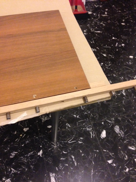

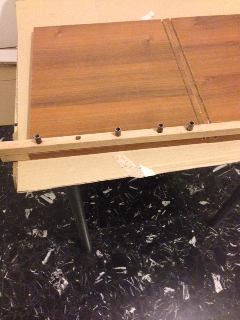

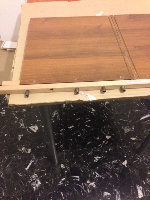

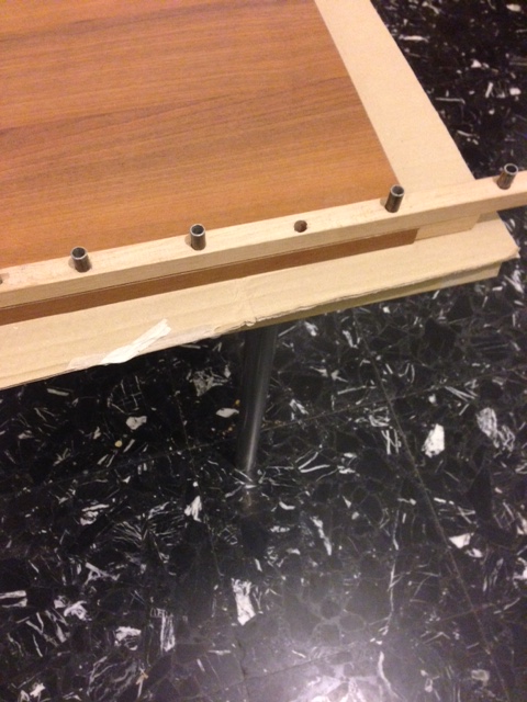

ho capito dove sta l' errore sulla dima, fondamentalmente sta nel fatto che la stecca è da 2 cm e il truciolato da 1,9 (mario ho rimisurato diverse volte e ti assicuro che è 1,9). praticamente la dima funziona così, si appoggia sul tavolo con il "profondo" che batte contro la dima e si fissa il tutto con 2 morsetti, sempre con la scanalatura rivolta verso l' alto e il cugnetto di legno che fa da battente, poi si gira la stecca e si fa lo stesso procedimento sull' altro lato così.... (ah i 2 pezzi erano già forati con l' altra dima wolf...lasciamo perdere
- IMG_0322.JPG (136.59 KiB) Visto 2551 volte
- IMG_0321.JPG (132.66 KiB) Visto 2551 volte
Re: Costruzione pensili cucina
una volta fatto ciò, si prendono i laterali "foro corto" e si piazza la dima nello stesso modo, sempre con il cugnetto che batte e si fissa con i 2 morsetti!!
ora, come dicevo prima, andando a far battere con il bordo, quel mm di troppo mi fa sforare i buchi, unica soluzione, raffinare la dima a 1,9 con una circolare da banco e il gioco è fatto, oppure segnare il laterale e farlo combaciare nella parte interna e non sul bordo, tutto qua!

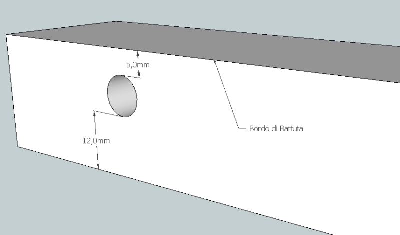

ma allora quello che ti ho scritto ed illustrato prima non l'hai letto ..........
non è importante quanto è larga la dima, anche se tu la rifili a 19 mm , quello che conta
è far poggiare sempre lo stesso lato sul bordo del pezzo, perché, ripeto, il foro sulla dima
non sarà mai perfettamente al centro, vediamo se mi spiego meglio con un disegno, come
vedi ho esagerato apposta la differenza di distanza del foro rispetto al bordo della tua dima
ma basta anche un solo mm per non fare combaciare i pezzi se tu capovolgi la dima o sbagli
a posizionare il bordo del pezzo, in pratica quando fori devi usare sempre lo stesso lato della
dima a filo del bordo del pezzo da forare
