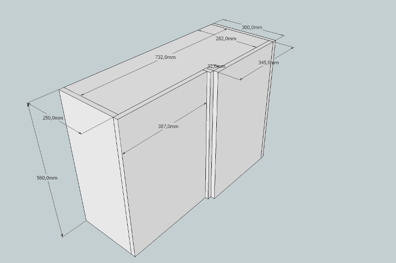

se vuoi fare un lavoro fatto bene allora il pensile ad angolo deve essere un pezzo a se stante in modo da
poter essere montato/smontato in maniera autonoma, quindi, secondo me, dovrebbe essere costruito
in questo modo
come puoi notare il pensile ha il suo fianco anche dal lato dello scolapiatti, questo serve per
avere una struttura solida ed indipendente che potrai ancorare allo scolapiatti con le viti
a cannocchiale
il fondo lo infili come un normale pensile
quello scalino tra le due ante è necessario per consentire alle ante stesse di aprirsi e chiudersi
senza intrupparsi
nel disegno il listello di chiusura è da 32 mm in quanto l'antina del pensile ad angolo apre da
destra verso sinistra, se invece lo vuoi che si apra al contrario, il listello dovrà penetrare
all'interno del pensile di 60 mm per poterci avvitare la basetta della cerniera

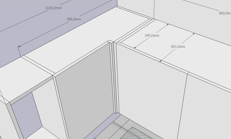

qui una vista d'insieme

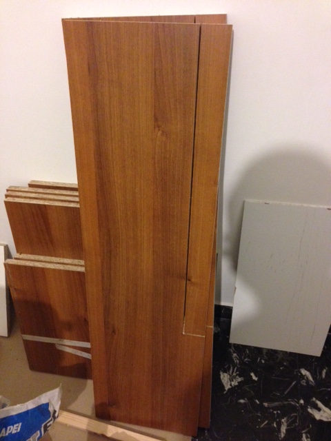

allora oggi ho ritirato tutto il legno, io quel pensile angolare l' ho fatto tagliare intero, dalla colonnina al muro, ovviamente esclusi i 2 montanti laterali.... pensi sia meglio fare 2 pensili separati (ti parlo di quello a giorno porta rotoli) oppure va bene tutto un pezzo con il montante che metterei al centro, con il fondo inchiodato?? Ah, ovviamente con la macchina non sono riusciti ad andare a fondo altrimenti avrebbero intaccato l' angolo....con una sega a nastro facevano il lavoro finito, invece ora devo farlo io

puoi anche farlo intero ed il tramezzo (pensile/portarotoli) divisore lo fai più corto in modo che
vada a filo della scanalatura per il pannello posteriore, una volta montato è meglio se ci metti
due vitine per fissarlo al tramezzo

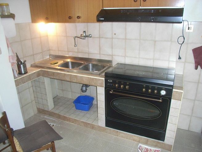

eccoci qua.....dopo un week end di fuoco, siamo arrivati almeno a 3/4 di lavoro finito (della parte bassa intendo)
oggi ho la giornata libera e ricomincio tutto da capo con bordature e scanalature dei fondi, poi inizierò con la foratura e la spinatura!! intanto vi do il prima e il dopo della parte bassa, che ne pensate?
- img_20150207_wa0021.jpg (187.92 KiB) Visto 2283 volte
- RIMG0190 (2).JPG (129.07 KiB) Visto 2283 volte
- Messaggi: 17847
Re: Costruzione pensili cucina
bravissimo davvero un ottimo lavoro adesso sotto con la falegnameria
