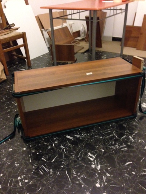

bene, ho fatto ritagliare i pezzi nella misura giusta (tutti sti numeri mi sto a scemunire) già faccio il contabile :D, ho acquistato lo scolapiatti con intelaiatura nella parte bassa e anche 4 reggipensili, ora non mi resta che continuare con il lavoro, almeno cerco di finire anche lo scolapiatti.
Per l' angolare ci sono molti punti su cui stare attento e lo devo fare con molta calma!! se riesco a finire, faccio 2 foto stasera ;)

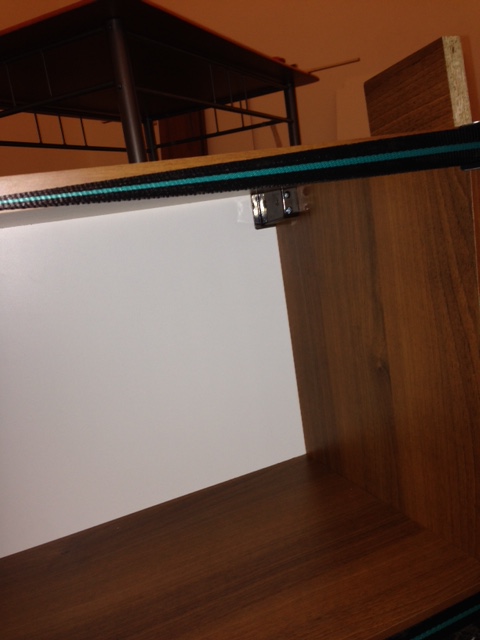

ah....almeno una cosa buona l' ho fatta :D mi son portato il telaio dello scolapiatti e il reggipensile, con un pezzettino di legno e ho affiancato il tutto per scegliere le viti adatte!!! Finalmente ho finito il primo pezzo sopracappa, completo anche di reggipensile è in fase di incollaggio, spieriamo che quando lo monto non cade tutto a terra, ho preso anche la pasta stucco color noce per ripassare i bordi un pò sbavati o comunque con qualche difettuccio :D

ma il lavoro com'è venuto??? va bene o no?!?!? :D
da quello che si vede sembra venuto bene, controlla che sia in squadro e sei a posto
