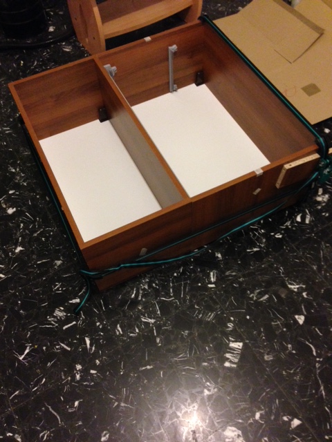

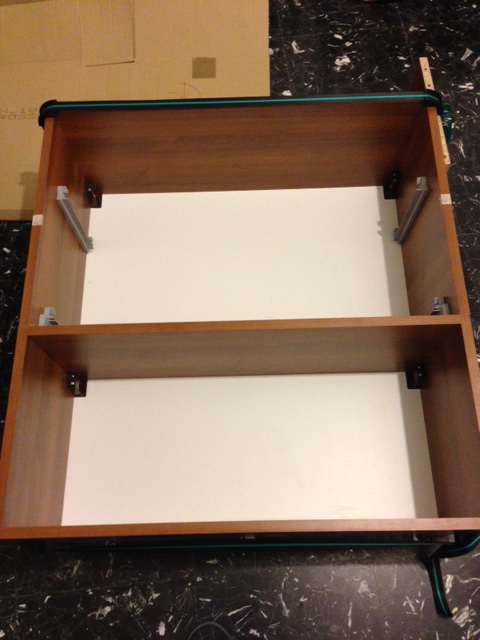

no Mario, sta tutto apposto....menomale che c'è quell' angioletto che mi sopporta che si è ricordata di svitare tutto il gancio
comunque sporge di almeno 4mm il metro quello da carpentiere, di taglio ci passa tranquillamente, quindi credo sia sufficente. Il fatto che lavoro 8 ore al giorno, la sera mi metto a combattere con il legno è normale che un pò di stress m'è venuto
nel frattempo ho chiuso anche il pensile scolapiatti!! (l' ho messo sopra quello sopra cappa per stringerlo al centro, avevo paura che andando a tirare solo sull' intelaiatura avrei fatto qualche piccolo danno, ho preferito far tirare tutto sul legno)
Ora ho riflettuto con quello angolare, sopratutto con il portarotoli!!! secondo te meglio farlo chiuso su 4 lati oppure il lato di sotto lasciarlo aperto e metterci il tubetto porta rotoli?? (intendo come l' intelaiatura che si mette allo scolapiatti) altrimenti dovrei farlo chiuso sotto e poi ad un 15 cm metterci il tubetto, ma mia mamma è un pò bassina, non vorrei che poi fa difficoltà nel prendere i fazzoletti

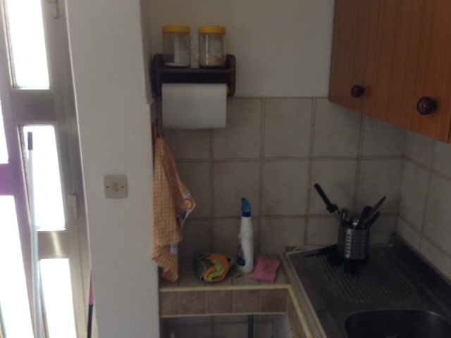

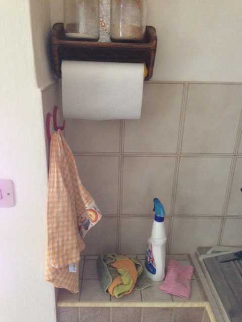

queste sono le foto dell' attuale porta rotolo....forse qualcosa foto già l avevo messa!!! se metto il portarotolo sotto il pensile scendo troppo giù forse, calcolando che ora sotto c'è il piano e che comunque il pensile verrebbe a filo di mattonelle (parte bassa ovviamente) quindi non saprei come fare!! avevo pensato addirittura di mettere il porta rotolo dentro e non farlo a giorno ma mettere un antina (quindi 2 ante apertura sinistra con cerniera a mezzo montante) così da non dover mettere per forza 2 montanti e sotto fare un taglio dove uscirebbe solo lo scottex...ho la mente contorta lo so

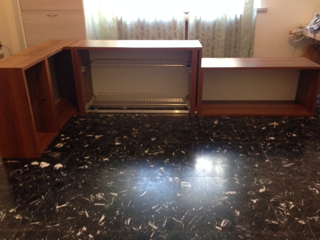

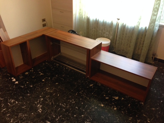

ho finito tutti i cassoni (da notare la chicca tra lo scolapiatti e il sopracappa, si vede una cosa bianca, è il neon incassato
le ante sono in fase di inizio, ho preso ieri il tulipier per fare i montanti, appena ho le misure prendo anche i pannellini che ve ne pare??

Re: Costruzione pensili cucina
Cavolo mi era sfuggito........
bene bene, da quello che si vede il lavoro sembra ben fatto, ho notato che il pensilino
a giorno ha il suo montante, prendi bene le misure per le antine calcolando la luce necessaria
per fa si che non si tocchino durante l'apertura
