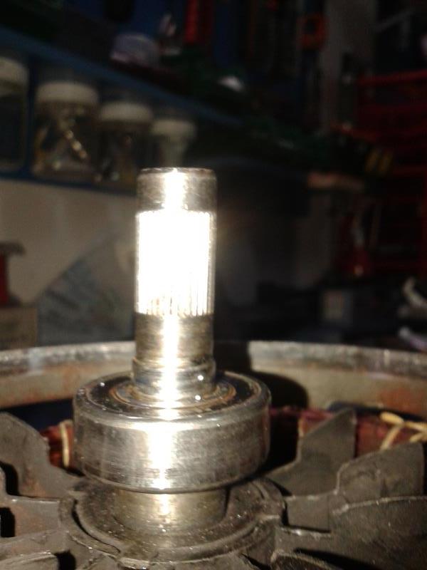

Come vedi dalle foto,ho fatto come hai detto,punzonando su sei lati dell'asse.Ed ha funzionato,il cuscinetto è entrato con forza e non si muove.Rimonatndo il tutto,ho visto che avevo un altro rumore ed ho dovuto cambiare di nuovo il cuscinetto di sotto.Dopo due lavaggi completi,sembra che funzioni e il rumore si è abbassato di molto.:)spero di aver risolto

Scusa la domanda , ma quel cuscinetto che si vede in foto montato sull'asse sei certo che sia nuovo?
Io vedo come della ruggine tra la ghiera la gomma di protezione delle sfere.
torno indietro:quanto ho avuto il problema,era uno solo il cuscinetto che aveva il problema(quello che poi aveva anche il gioco sull'asse).Cosi ho cambiato sia questo che aveva gioco che l'altro.Poi il rumore lo risentivo di nuovo è ho ricambiato il cuscinetto.Adesso,dopo la punzonatura,il rumore lo sentivo dalla parte di sotto,cosi ho ricomprato quello di sotto.Per farla breve,ho cambiato due volte il cuscinetto(lato punzonatura per capirci)e due volte ho cambaito quello di sotto.In totale ho acquistato 4 cuscinetti,tutti marca FAG.Ora sembra che ho risolto:).Quella patina che vedi sopra al cuscinetto sarà sporco o la fotocamera,ma non ruggine,dato che avrà al massimo 2 lavaggi quel cuscinetto adesso.

però io ho dato ancora meglio uno sguardo a questo cuscinetto , ebbene a me questo cuscinetto mi sa che è venuto dall'oltretomba e più ingrandisci l'immagine e più si rafforza il mio pensiero . Ma ora ci sta questo cuscinetto o lo hai cambiato?

ci stà quello che vedi. :shock: possibile che si sia arruginito in pochi giorni?nemmeno segni di bagnato sul pavimento vedo.Se credi,lo rismonto e faccio foto,non cè problema.

Scusa , ma ti sembra normale quel cuscinetto ?
Lo hai combinato tu in quello stato ? E se non è ruggine quella , allora cos'è,
E ti sembra normale che tu abbia dovuto cambiare - sostituire 2 volte gli stessi cuscinetti?
I due cuscinetti (nuovi )che ti sono rimasti , se li giri a mano velocemente rullano , nel senso che senti il rumore delle sfere .?
di regola non dovresti e neanche se li giri a mano lentamente tenendo ferma la ghiera interna e girando quella esterna .
Fai un controllo .

-guardando meglio non sembra normale,ma non posso nemmeno dire se è ruggine :roll: o meno
-ehhh ora mi stai facendo venire il dubbio sinceramente,che cosa potevo fare per combinarlo cosi?
-non mi sembra normale che li abbia dovuti sostituire,però se ci ripenso è andata cosi:1° rumore,smonto il cuscinetto vicino alla puleggia e faceva rumore e lo cambio.Nel frattempo cambio anche l'altro.2°rumore,riapro il tutto e vedo che cè gioco tra cuscinetto e albero,cosi lo punzone come hai detto e il cuscinetto entra normale e ben incastrato.lo giro a mano e non sento rumore,cosi rimonto il tutto e provo.3° rumore,stavolta proviene dal cuscinetto di sotto,cosi lo cambio e lo rimonto.E siamo arrivati ad ora che non ho più rumore
