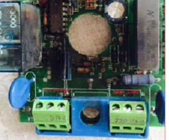

Mentre per la testa della pompa, come ho tolto il coperchio è caduta un po di acqua : Blink : e come si vede dalla foto, dentro quella specie di fusibile, ci sono i pesciolini :o : Chessygrin : a questo punto credo che il problema sia qui! Che dici, basta che cambio il fusibile e tutti dovrebbe tornare a funzionare?
Seguendo anche i post e le foto successive, è palese che il presscontrol vada sostituito. Naturalmente assolutamente corretto il fatta di provare il motore prima della sostituzione. Non capisco come mai nel vecchio indichi 16/8 Amp, e poi in contraddizione indichi 1,5 Kw che comunque è un valore che rientra negli 8 Amp. Il presc. nuovo mi sembra con indicazioni più corrette, e comunque se la pompa rientra nei valori, dovrebbe andare.

Per le connessioni dovrebbe essere così:morsetti destra 230V ,morsetti sn pompa.

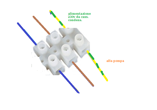

No, come ti hanno consigliato negli ultimi post, ti conviene provare il motore della pompa senza il presscontrol. Così avrai la certezza che il motore è ok e non rischi di friggere anche il presscontrol nuovo. Per fare questa prova devi connettere fra loro i fili che arrivano dalla cassetta condensatore e quelli che vanno alla pompa, escludendo il presscontrol non succede nulla, la pompa mancherà soltanto del controllo pressione, per cui lascia tutti i rubinetti aperti. Se tutto funzionerà bene, monta il nuovo presscontrol e ricollega come in origine.
Per il test pompa, servono solo 3 morsetti come in figura.

Messaggio da Timmy »
cabestano ha scritto:No, come ti hanno consigliato negli ultimi post, ti conviene provare il motore della pompa senza il presscontrol. Così avrai la certezza che il motore è ok e non rischi di friggere anche il presscontrol nuovo. Per fare questa prova devi connettere fra loro i fili che arrivano dalla cassetta condensatore e quelli che vanno alla pompa, escludendo il presscontrol non succede nulla, la pompa mancherà soltanto del controllo pressione, per cui lascia tutti i rubinetti aperti. Se tutto funzionerà bene, monta il nuovo presscontrol e ricollega come in origine.
Ok prova superata. Il motore funziona e non scatta il salvavita. Procedo con l'acquisto e sostituzione del press control. : Wink :
