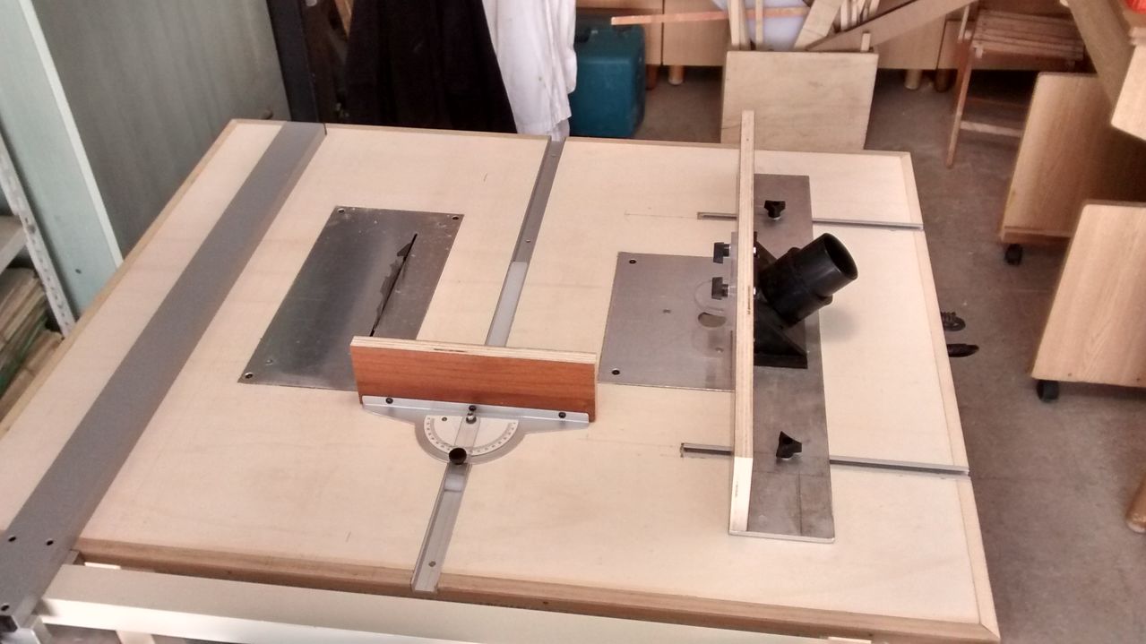

guarda un po qua che bel banchetto sega ;)
p.s. l'unica cosa che non farei mai è quella di mettere le due macchine sullo stesso tavolo :(
Re: Banco sega circolare
questo si che è davvero bello, anche se sono d' accordo sul tavolino con 2 attrezzi combinati, bisogna lavorare comodi e con la fresetta, li non mi troverei a lavorare, perchè di solito mi metto frontale alla macchina.....stavo pensando anche io di scanalare un pò il piano e inserire una sola piastra, che mi lasci libero lo scorrimento della lama, anche il taglio a 45 può essere utile e avendo l' obbligo di avere la lama solo a squadra è una grossa pecca, però mi rendo conto che poi la polvere viene risucchiata dal motore e non va bene, un conto è a testa in giù e un conto a testa in su :D
mi farò fare una lamiera con 2 tagli per favorirmi il 45° magari non servirà mai, però......

Ragazzi non sto ad aprire l'ennesimo topic, ma in sti giorni ho pensato e ripensato come guadagnare spazio nella mia angusta cantina che sto ristrutturando da zero e vista l'ultima immagine postata mi è venuto in mente qualcosa del genere per sega e fresa da banco.
Volevo però domandarvi un po' di cose ed eventualmente discutere migliorie ecc
Vado con i dubbi:
1) ho letto che mettere due utensili di questo tipo sullo stesso banco non piace soprattutto perchè lo spazio di manovra risulterebbe poco e scomodo, tuttavia io devo lavorare con piccole cose (mi diletto da liutaio o comunque piccoli lavoretti casalinghi), niente mobilia ingombrante ecc ecc.
La soluzione che ho trovato prevede ovviamente la scomparsa della sega e un "coperchio" a coprirla quando non usata. Che ne dite?
2) La sega montata in questo modo prevede che il pezzo venga spinto con lo scontro che rimane a sinistra (spero di essermi spiegato bene...) anzichè sulla destra, questo comporta qualche svantaggio che non ho calcolato? La scelta è dettata dal fatto che se metto la sega nel modo classico il suo motore mi impedirebbe di montare la fresa e dall'altra parte ho la parete.
La situazione ultra compatta sarebbe questa
vabbè, se ne avete voglia e tempo ne discutiamo un attimo prima che io mi imbestialisca costruendo un tavolo con dei difetti iniziali...
grazie bye
Messaggi: 17898
non ci sono controindicazioni tecniche ma preferenze personali per entrambe le soluzioni,
personalmente preferisco avere la guida a destra perché essendo appunto destro mi trovo
meglio a spingere il pezzo con la mano destra;
per quanto riguarda il montaggio delle due macchine sullo stresso piano di lavoro per mia esperienza
diretta trovo più funzionale avere due tavoli separati in quanto spesso mi è capitato di dover rifare
una lavorazione fatta in precedenza su una delle due macchine e quindi si evita di dover reimpostare
di nuovo la battuta o l'altezza dell'utensile ;)
dato che non hai troppo spazio e fai lavori piccoli e semplici, potresti prevedere la fresa, piazzata direttamente sul bancone, portandola a livello con il piano di lavoro, in maniera tale che hai un appoggio comodo ed anche "lungo" con battente a destra, di max 10 cm e la circolare la fissi ad un tavolino singolo

aaaaaa allora eri tu che lo avevi fatto :D pensa che io te l' ho proposto in base a quell idea :(
a questo punto, l' unica cosa che mi viene in mente o è quella di fare una combinata "richiudibile" ovvero crei 2 piani e ci piazzi 2 cerniere incassate, in modo da rientrare la lama della sega e la punta della fresa e i 2 piani si chiudono faccia a faccia, ovviamente le cerniere incassate nel legno, oppure devi realizzare un piedistallo fisso e 2 piani intercambiabili, in base a ciò che ti serve

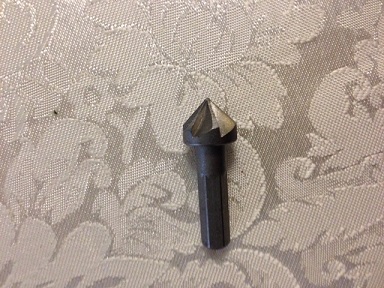

suppongo che questa sia per il legno, o sbaglio?? sta in un kit della bosh con punte e cacciavite ad inserti (questo è un inserto)

Immagine la vite è 6x20 e la testa sarà non più di un mm di profondità, altrimenti necessito per forza di una svasatrice? pure per fissare le guide, devo per forza mettere le viti, sennò come le reggo?

le viti ok, basta che tu riesca a farle scomparire del tutto alla fine dei conti.
