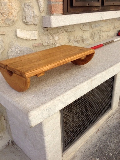

eh a chi lo dici....nell' ultimo lavoretto (un banchetto richiesto per poggiarci i piedi sotto la scrivania) ho usato l' inserto per rifilare e mi sono lasciato i segni su un dito :( e il cuscinetto lo aveva. Ho usato delle tavole di abete di pallet ma è molto difficile lavorare quel materiale (oppure le frese non sono buone) si sfilaccia con una semplicità assurda, troppo fibroso mamma mia
mi sa che devo iniziare anche io a tener presente delle buone frese per lavorare come si deve

per ovviare a questo inconveniente devi rifilare non più di 2 mm per volta meglio se un solo mm ;)
