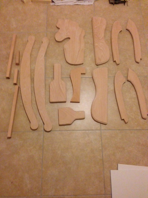

ecco tutti i pezzi nel pieno di una bella allisciata di cartavetro
sto aspettando domani per andare a comprare il trapano a colonna e provvedere a tutti i fori necessari per dargli il tocco finale
