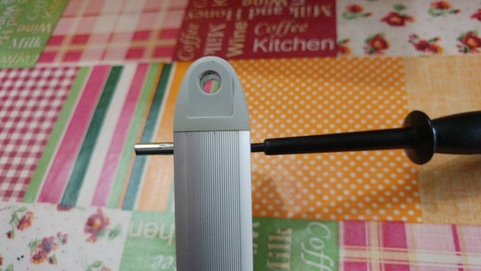

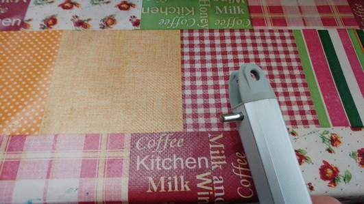

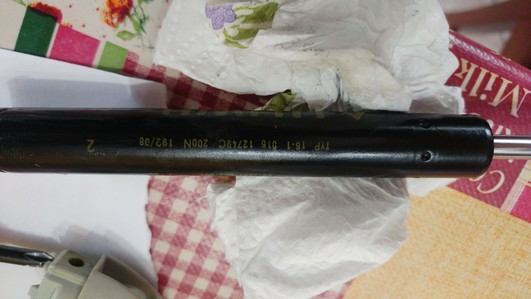

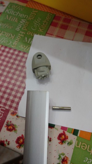

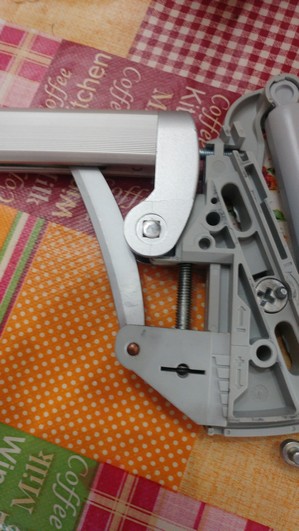

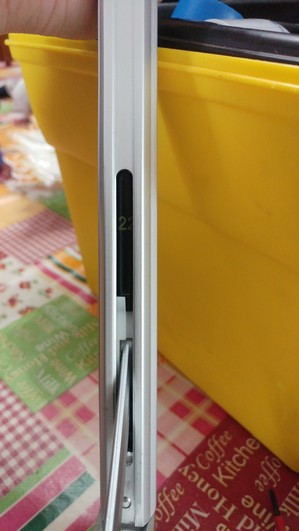

Ciao a tutti... Visto che mi siete stati molto utili.. allego queste foto che fanno capire quali sono gli ultimi pezzi da smontare per estrarre poi il pistoncino, che confermo si trova intorno ai 15-20 euro su internet. Così dovremmo aver chiuso il cerchio sullo smontaggio
asennino
Iscritto il: lun 08 apr 2019 12:22 am
Re: Smontaggio pistoni anta doppia
Messaggio da asennino »
Per estrarre il pistone bisogna metterlo in posizione di riposo ed allentare di molto la vite di regolazione così si può poi schiacciare il piccolo bottoncino in plastica che lo fa uscire. Grazie ancora a tutti per le spiegazioni molto utili.

Grazie a te per la spiegazione e la documentazione fotografica.
Sono certo potrà essere utile ad altri che devono fare lo stesso lavoro.

Trovandomi nella necessità anche io di fare manutenzione alle molle dei pensili ti ringrazio delle istruzioni fotografiche, e per ordinare a colpo sicuro il ricambio adatto e limitare il downtime ti chiedo la tua molla, che dalla foto vedo essere da 200N per quale lunghezza e peso delle ante era impiegata?

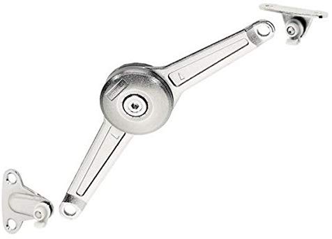

Dopo oltre 10 anni sto avendo anche io questo problema. Però vorrei capire se è lo stesso problema riscontrato dagli altri utenti. C'è una foto a pagina 1 che non riesco a postare dove è indicato col cerchio rosso il "pistoncino" che mi si è bloccato! Non sale nè su nè giu! Quindi dovrei smontare il tutto e poi cercare di farlo venire fuori oppure si è bloccato e quindi si può sbloccare senza smontare nulla?

Buonasera ho un anta a doppia ribalta huwil senso che non riesce più a tenere su l'anta,in pratica cade sul suo stesso peso. Credo siano andati i pistoncini a gas interni. Ho seguito passo passo questa guida ma arrivo fino al punto di estrarre il pistoncino,non ci riesco,ma soprattutto non ho capito quale è bottone di plastica( da premere )che dovrebbe farlo venir fuori. Grazie a chi mi sarà d'aiuto
Modello huwil cos.3674.002.303 Grazie mille
