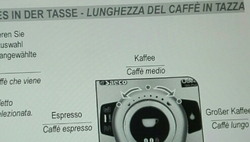

Guarda , io ho trovato questo in rete , oltre alla foto frontale dove fa vedere che la tua macchinetta ha una regolazione frontale a sette posizioni ,
quindi un enorme margine di regolazione manuale ,
In più tutto questo che sta scritto sotto che riguarda una regolazione elettronica automatica , più una ulteriore regolazione manuale della macina ..
Ma , a me viene spontanea una domanda ,
Lascia stare e dimentica la quantità di caffè che dici di aver sempre visto ,
Ma con tutte quelle regolazioni sul fronte della macchinetta tu non riesci ad avere una tazza di caffè giusta ..?

leggi bene , qui si parla di ottimizzazione automatica , quindi una gestione elettronica .
Può essere pure che la macchina prevede che debba uscire cosi ,
in base a dei parametri stabiliti .
Intanto fa come ti ho detto , cambio o-ring e foto .
] La macchina si regola automaticamente per ottimizzare l'estrazione del caffè, assicurando la perfetta compattazione della pastiglia per ottenere un caffè espresso cremoso, in grado di sprigionare tutti gli aromi, indipendentemente dal tipo di caffè utilizzato. Il processo di ottimizzazione è un processo di apprendimento che richiede l'erogazione di un certo numero di caffè per permettere alla macchina di regolare la compattazione della polvere. Attenzione ci possono essere delle miscele particolari, che richiedono una regolazione delle macine per ottimizzare l'estrazione del caffè -
la miscela di caffe' che sto usando e' quella che uso da sempre
(vedi pag. La macchina permette di effettuare una leggera regolazione del grado di macinatura del caffè per adattarlo al tipo di caffè utilizzato. La regolazione deve essere effettuata agendo sul perno presente all'interno del contenitore caffè; questo deve essere premuto e ruotato solo con la chiave fornita in dotazione. Premere e ruotare il perno di un solo scatto alla volta ed erogare 2-3 caffè;
la macinatura l'ho sempre lasciata in questo modo
solo in questo modo si può notare la variazione del grado di macinatura. I riferimenti posti all'interno del contenitore indicano il grado di macinatura impostato. Per regolare la quantità di caffè che viene erogata nella tazza. Questa regolazione ha un effetto immediato sull'erogazione selezionata. Dopo 60 minuti dall'ultimo utilizzo la macchina va in modalità stand-by, la caldaia non viene più alimentata, tutti i led si spengono ad eccezione del led temperatura che pulserà lentamente. Il ciclo d'erogazione del caffè può essere interrotto in qualsiasi momento premendo il tasto Per l'erogazione di 2 tazze, la macchina eroga metà della quantità impostata e interrompe brevemente l'erogazione per macinare la seconda dose di caffè. L'erogazione del caffè viene quindi riavviata e portata a termine. All'inizio
