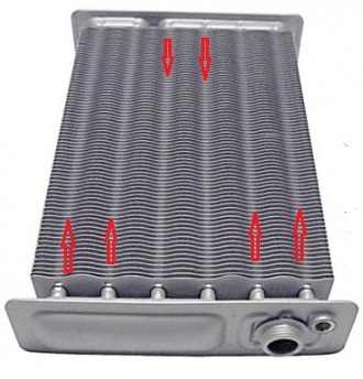

Io penso più che metallici, se ci sono, siano residui di fanghi dei prodotti di fonderia che arrivati li si cuociono e diventano duri come la ghisa stessa e l'acido anticalcare che si usa normalmente per i lavaggi del sanitario non riesce a scioglierli,neanche se lo fai girare ore.Inoltre essendo fatto a tubi paralleli succede che l'acido preferisce passare sui tubi liberi e quelli sporchi rimangono sporchi.
- Scamb Ber.jpg (40.05 KiB) Visto 5817 volte
In ogni caso si può provare. Buon lavoro.
