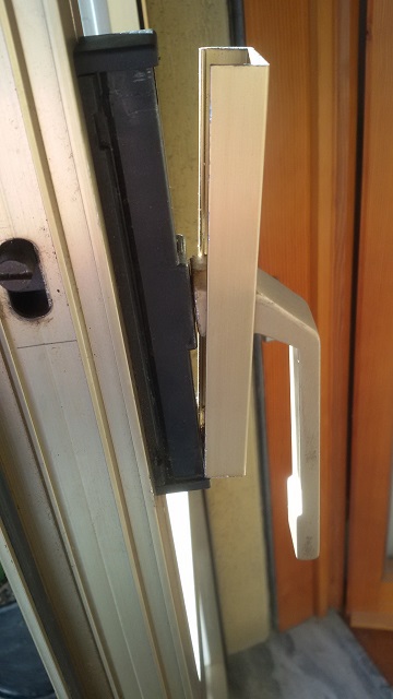

Buonasera,
finalmente risolto il dilemma......la placca in alluminio in pratica e' a incastro e' bastato alzarla con un cacciavitino ed e' venuta..... : Chessygrin :
grazie a tutti per il supporto......
Saluti
Re: maniglia smontaggio
plcet ha scritto:se quello non è un grano a molla quindi premendolo non esce dalla "sede", credo che stai agendo sul punto sbagliato.....potrebbe essere necessario tirar fuori la borchia che sta fissata alla finestra che a mio avviso è incassata su quel telaietto nero di plastica che sporge intorno....prova piano piano a tirare quella borchia e vedi se esce, una volta fatto ciò sicuramente il telaio nero sarà avvitato alla finestra
te l' ho detto da na settimana :D

....vero. ...avevo provato ma non c'ero riuscito. .
grazie
