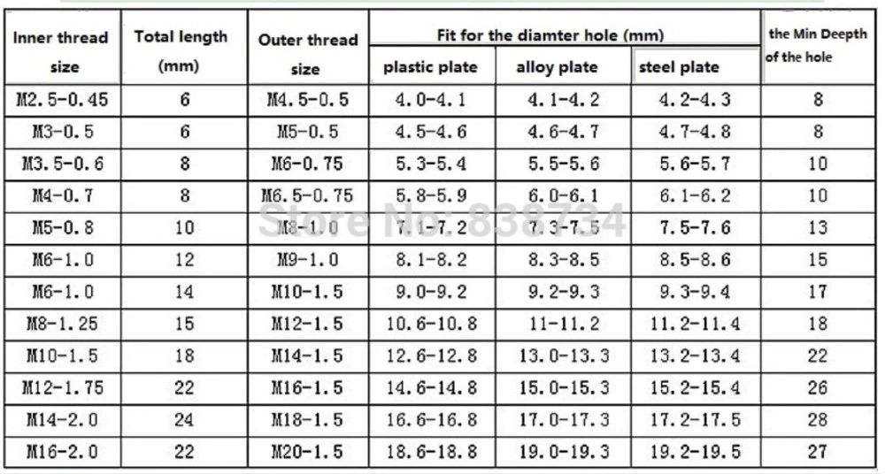

Ieri purtroppo ho constatato che nessuna ferramenta in paese (neppure una di forniture industriali) ha queste boccole, mi tocca dunque ripiegare acquistandole dal web. Sarei orientato a questo stock di 50 pezzi di misure m3, m4, m5, m6, m8 a 3.71eur + 5.32eur=9.03eur. Credo sia favorevole la presenza sia delle m5 che delle m6 in virtù di ciò che hai fatto presente, cioè è necessaria una boccola che offra poca resistenza all'avvitamento e, non potendo fare affidamento alla rigorosa tabella salca che avevi linkato, è difficile decidere prima con certezza quale usare. Per quel che vale, *se* l'azienda cinese che le produce è sempre quella, possiamo far riferimento alla tabella con le misure presente in quest'altra inserzione (che ho scartato perchè la spedizione non è tracciabile):
tabella misure boccole cinesi.jpg (101.15 KiB) Visto 662 volte
Non è presente un'equivalente della m6a salca, che era una via di mezzo. Forse solo avendole in mano si potrà capire se cen'è una che va bene, anche perchè se quelle sono le tolleranze reali sarà una scommessa in ogni caso.

L'equivalente M6a c'è, è quella segnata in rosso:
Per i diametri del preforo, la prima colonna è per la plastica, la seconda per l'alluminio e la terza per il ferro.
