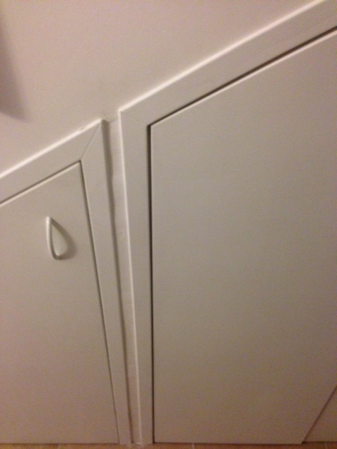

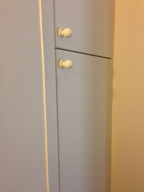

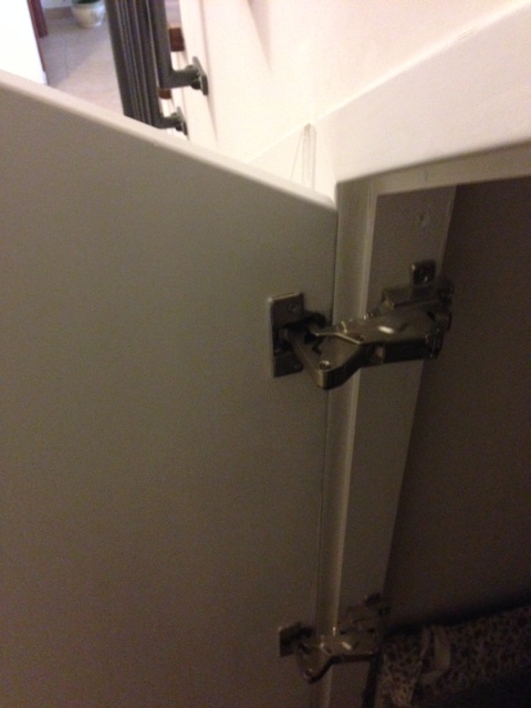

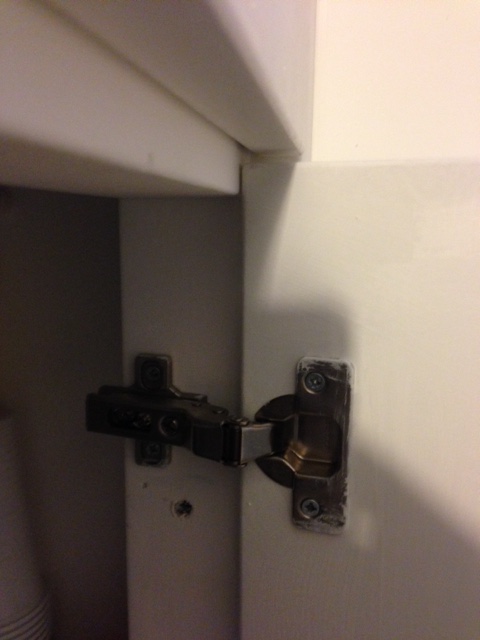

comunque mario, dopo tanto sono riuscito a fare delle foto sul come vorrei venissero le ante sotto il lavandino!!la seconda cerniera ha apertura larga ma non è quello che mi interessa, ma il modo per realizzare quel sistema :D
il primo sistema è un armadio a muro però ha solo un lato con il coprifilo in quanto dall' altro c'è un muro pieno, però quello è il senso

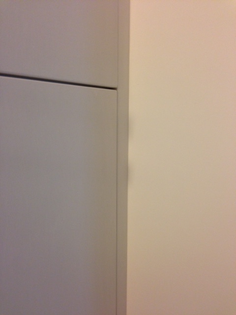

il secondo invece è il sottoscala, sempre con anta a filo....come spessore di coprifilo, vorrei realizzare il primo tipo ma che copra giusto di 0.5/1 cm

è molto facile, devi fare le ante a battuta parziale sul telaio, come puoi vedere
nella penultima foto sarà poi lo spessore del coprifilo ad assorbire lo spessore dell'anta
se poi vuoi che il coprifilo sporga poco allora le cose si complicano perché devi sagomare
il coprifilo ed arretrare il telaio

Mio padre non vuole far sporgere troppo il copri filo perché sul lato gas la mattonella è piena quindi non vorrebbe coprirla troppo e mi ha detto non più di un cm quindi forse mi conviene mettere la cerniera a mezzo battente e fresare il montante da 2 cm altrimenti devo incollare 2 stecche in modo da formare un mura letto da 4e andrò a fresare la parte coprifilo e nello stesso tempo arretrare il montante

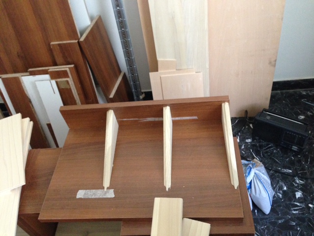

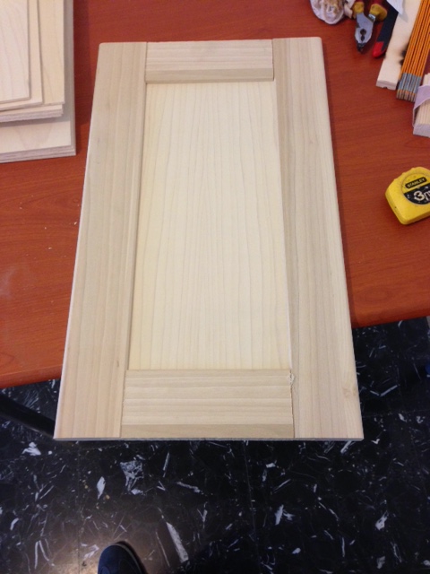

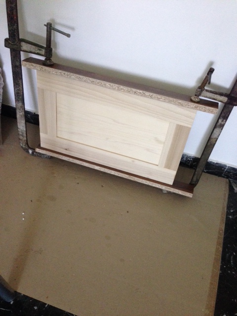

eccoci qua, stamattina mi sono dedicato a chiudere le ante, ho acquistato i pannellini, li ho incollati tra di loro e ho iniziato il lavoro!!!
sono tornato anche dal falegname per farmi tagliare altre 3 tavolette da usare per il coprifilo, l' unica cosa che non ho calcolato, di farmele fare un paio di cm più lunga altrimenti ora avro il quadratino sugli spigoli scoperti :( non so, mo vedo, magari viene carino anche così.
ecco le ante e le mensoline fatte tagliare sempre dal falegname, per l' ultimo pezzo e quelle interne ai pensili, le ho anche fresate un pò

Ottimo : WohoW : : Thumbup :
il toulipier è proprio bello : Chessygrin :
Re: Costruzione pensili cucina
Si è bellissimo....hai notato le stondature laterali per non fare una cosa troppo spigolosa???ora il montante di sotto mi lascia un po perplesso avendolo fatto a misura esatta uffa
