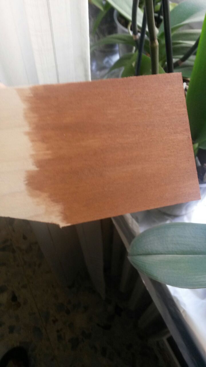

allora, io ho fatto la diluizione dei mordenti ed ho passato la prima mano, dopo aver carteggiato un pezzettino con 120, 320 e bagnato con pezza umida.
Veniva troppo chiaro, poi, senza carteggiare ho dato la seconda mano ed il risultato ottenuto è questo....perfetto!!!
Ora se dici che conviene dare una sola passata (a me va molto meglio, anche per guadagnare un pò di tempo) diluisco la restante parte della bustina noce e rimischio il tutto, al massimo domattina ricompro una bustina di cilegio e ce ne rimetto un pò
PS: come puoi vedere, anche se un pò sfocata la foto, a sinistra si nota la prima passata, molto più chiara

infatti l'obbiettivo è proprio quello, meno lavoro e più velocemente, però quella tinta
mi sembra più ciliegio che noce ma dalla foto non posso giudicare correttamente

no mario dalla foto non si capisce benissimo, come rapporto ho messo una busta e mezzo di noce in 1.1 lt e una bustina intera di ciliegio (ci mancava un pò perchè avevo fatto delle prove precedentemente) in 0,66 lt. il risultato con 2 passate si riprende tantissimo al cassone del pensile, tenendosi leggermente più chiaro come tonalità, altrimenti poi credo che venga troppo pesante a lungo andare!! Ero quasi intenzionato a lasciarlo naturale, ma spezza troppo e non va bene! Comunque stasera finisco di mescolare la restante parte di noce e vediamo che ne esce fuori.
