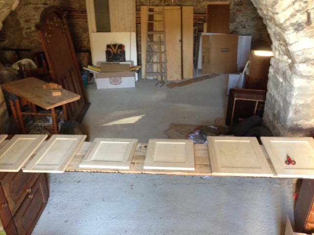

eccoci qua, allora sbagliato o non sbagliato, ho preferito farmi fare un impregnante con il tintometro, in modo da scegliere il colore....la prima mano l' ho passata questa mattina, domattina tocco il legno per vedere il pelo che ha alzato a ripasso con mano leggera la 400 per allisciare la peluria, verso le 11 passo la seconda mano, così ho superato le 24 ore....poi procedo con la finitura... una domanda per la finitura, tralasciando il discorso fondi ecc ecc...ma per verniciare a compressore, come devo fare?? nel senso, faccio un lato e poi faccio l' altro oppure devo appendere l' anta, magari mettendo un chiodino dove andrà la cerniera e vernicio tutto?? ma poi non cola?? boh :D

ma te lo avevo già spiegato :? :(
mariobrossh ha scritto:
plcet ha scritto:
una volta che uniformo asciugando posso fare anche il lato opposto vero??
procurati una tavola di scarto qualsiasi, grande più o meno quando il pezzo da tingere, avvitaci quattro
viti da 3 x 40 mm a 2 cm dei 4 lati , dai una limatina alle punte e ci poggi il pezzo da verniciare,
fatto un lato lo ribalti e tingi l'altro, tingi prima i bordi
p.s. se non vuoi aspettare che un pezzo si asciughi fatti tante tavolette quante sono le antine ;)

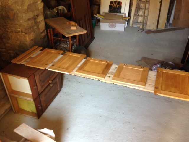

mario io così ho fatto...pero un conto è pasare una vernice che il legno "beve" e sulla quale passi lo straccio per uniformare e un conto è passare una vernice simil smalto che fa la sua patina....le ditate per girarle e le punte, secondo me poi si vedranno o no?? : Blink :

se le fai prima tutte da un lato (quello interno) quando avrai finito, la prima si sarà un po asciugata, per
girarle le afferri con due dita dai traversi (sopra e sotto)
altrimenti, se vedi che i segni sono troppo evidenti aspetti che sia asciutto un lato prima di girarlo
Re: Costruzione pensili cucina
grazie mario.....sopratutto per la pazienza che hai :D ho ripassato la 400 per togliere il pelo (ma quanti peli ha oh :D ) e ho passato la seconda mano, si è scurito abbastanza, un color cervo direi...a me non dispiace

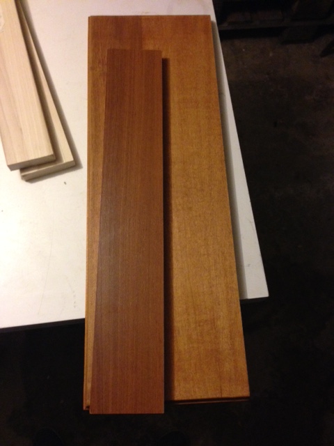

da buon cacciatore (non di cervi) ci può stare :D ....x capirci :D Immagine

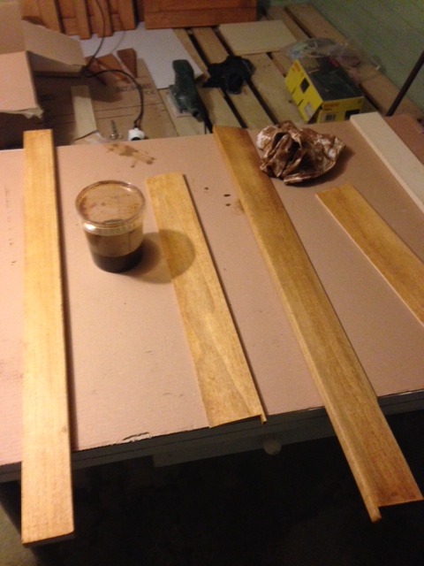

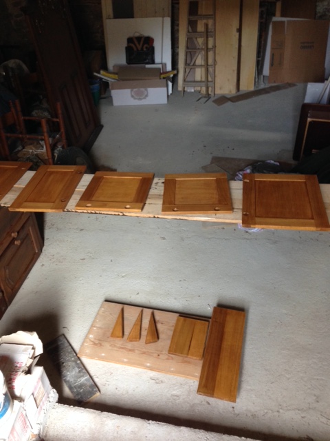

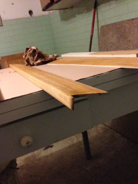

ecco qua, risceso dalla montagna, ho comparato le tinte....direi che richiama alla perfezione il colore o no?? entro mercoledì voglio finire di verniciare la parte sotto il lavandino, nel w.e. ho preso bene tutte le misure e provate a secco, devo accorciare di 18 mm le ante perchè altrimenti non ci vanno, incollarle, carteggiarle e verniciarle. Spero di trovare il falegname oggi così rimedio ai pochi tagli rimasti. Il paraspigoli l' ho fatto molto artigianalmente, ho preso una stecca e me la son fatta tagliare internamente, lasciando una L di circa 5mm (dopo vi faccio vedere) sono quasi alla fine, ho messo in programma di montare tutto il 10 di maggio, speriamo di farcela :D

Mario una confessione...inizio ad amare la fresetta e il legno massello ahhahahahha
ho finito i paraspigoli e oggi termino le 2 ante del sottolavandino, nel w.e. io sarò fuori, però farò controllare nuovamente come combaciano prima di procedere alla finitura opaca. E' un piacere lavorare il legno massello veramente....
