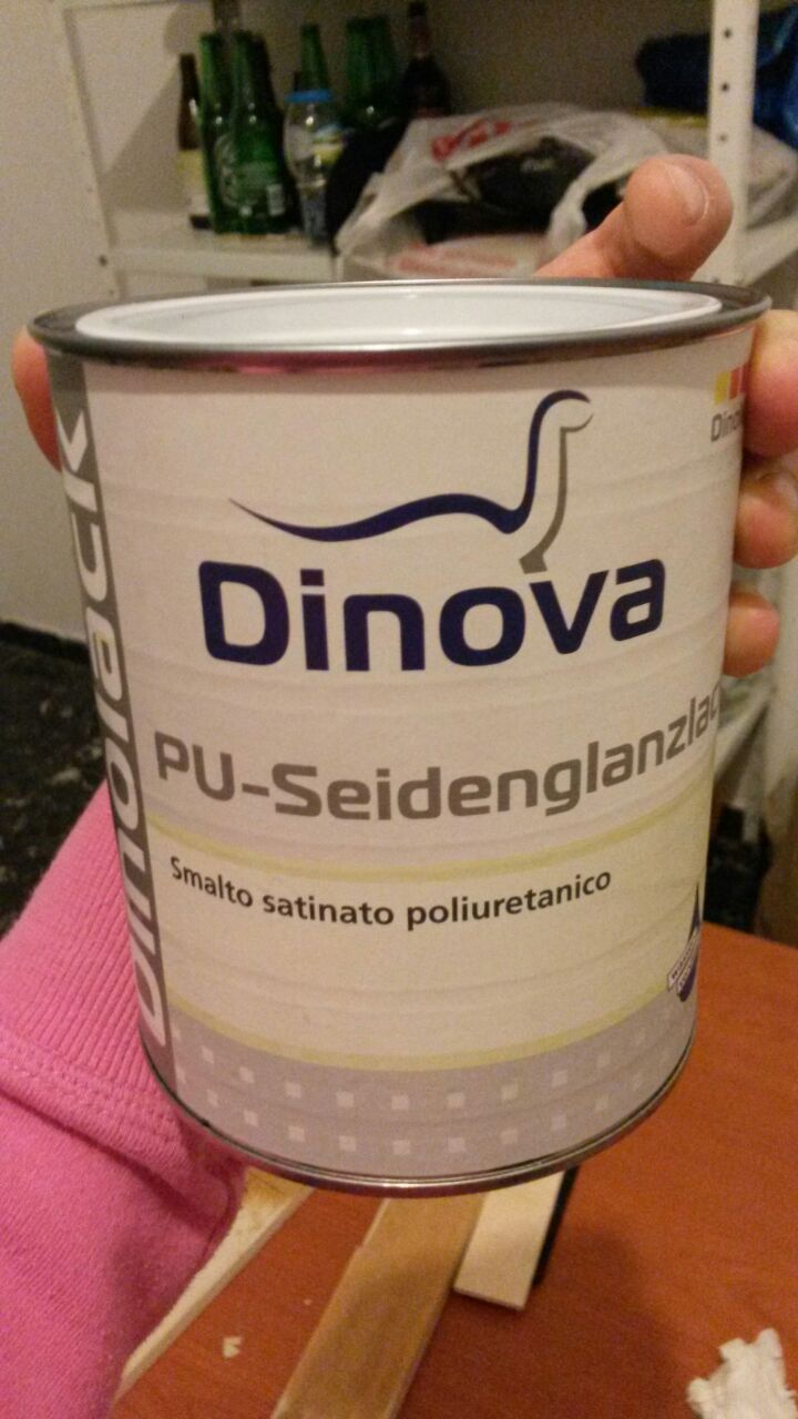

oggi ho acquistato la vernice....è una monocomponente poliuretanica, all' acqua (20€ per 750 di prodotto) solo che il commerciante non mi ha voluto vendere il fondo (che motivo avrebbe avuto a non vendermelo su mia richiesta??) in quanto ha detto che l' impregnante ha fatto del suo...a chi ascolto?

in primis tu non hai dato impregnante ma mordente,
poi non vedo cosa c'entri quello smalto, anzi credo di saperlo,
credo proprio che ti voglia vendere il suo prodotto
ed infine quel prezzo è un furto, io un barattolo da 750 della veleca lo pago 10 € ed i risultati li hai visti
se proprio vuoi esagerare prendi sayerlack a 14/15 € a barattolo
se vuoi essere certo del risultato devi dargli due mani di fondo ed una di finitura
come ti è stato ampiamente e diffusamente consigliato anche altrove ......capisc a mè .................

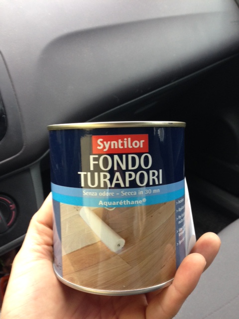

allora, ho preso questo dal brico ma..... quasi 15€ 0.5lt
e quanti me ne servono??? come lo devo passare? a me facendo un calcolo su carta, mi vengono all' incirca 16mq da verniciare è na parola
la commessa mi ha detto che non è proprio trasparente è buono o no?!?!? dai ragazzi, alla fine, fatemi finire, vi prego

ottima marca ma leggi se è poliuretanico all'acqua altrimenti non so proprio cosa possa succedere
e pensare che te l'ho pure detto che i prodotti devono essere tutti della stessa tipologia, a parte il
mordente, ma visto che hai dato un impregnante adesso anche fondo e finitura devono essere come
l'impregnante, a questo punto leggi sulla confezione dell'impregnante che tipologia è e prendi tutto
dello stesso tipo
