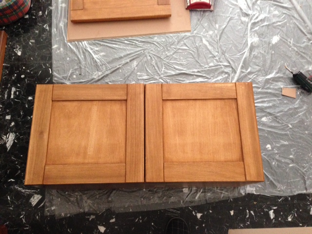

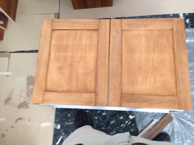

finitura e "finizione" effettuati :D :D :D non guardate i colori delle foto...la tinta è coerente :D
Domani si imbianca la cucina e si monta ce l' ho quasi fatta :D

ma su quelli in foto non l'avevi ancora data la finitura vero ?
Re: Costruzione pensili cucina
sono tutti finiti.....quello è l' effetto che ho ottenuto, non si vede molto ma è così da vicino si vede meglio e si sente anche meglio :D
Messaggi: 17847
mah, dalle foto sembrano molto grezzi come se ci fosse solo il mordente :oops:
prova a fare una foto controluce

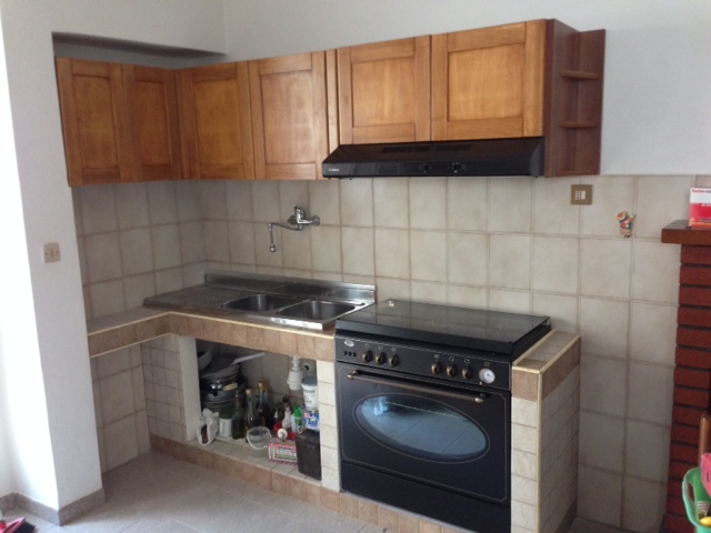

il primo messaggio, l' ho inviato il 7 febbraio 2015.....l' ultimo (a meno che qualcuno non necessita di consigli, anche se mario rimane sempre il più esperto) lo scrivo oggi :D il lavoro è ufficialmente terminato!!! Spero vi piaccia e vi faccia piacere sapere che per questo topic non vi scoccierò più :D
questa è con luce del giorno (mancava il pezzo sotto) e prima di godermi il meritato riposo con il tappo neon operativo :D
