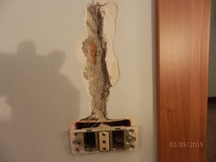

Sto procedendo con la traccia. Va bene o sto sbagliando in qualcosa ???

si pssono usare corrugati più piccoli di 20mm per inserire tre fili ? Poi come si richiude? con malta e basta ?
Messaggi: 17892
Re: montare lampada a parete
se i fili sono da 1,5 anche col corrugato da 16 ce la fai

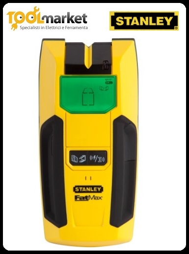

: Eeek : allora.....dopo diversi tentativi sono riuscito a contattare il vecchio proprietario il quale mi ha detto che al soffitto le luci c'erano ma lui ( non si sa perché ) le ha fatte chiudere. Ho acquistato un rilevatore stanley fat max s 300 ma non c'è il manuale d'uso. Qualcuno di voi sa come si usa ? Ha diversi tasti di cui non capisco l'uso. Altra cosa: come avete visto ho aperto la traccia in camera matrimoniale dove in realtà il proprietario ha detto esserci la predisposizione al soffitto, abilmente chiusa , stuccata e imbiancata. La mia domanda è: se tramite il rilevatore riuscirò a trovare tale predisposizione, potrò poi sfrttare la traccia che ho aperto per creare un interruttore che comandi accensione / spegnimento del lampadario ???

giangio ha scritto:si pssono usare corrugati più piccoli di 20mm per inserire tre fili ? Poi come si richiude? con malta e basta ?
Visto che la traccia ti sta venendo bene, eviterei il corrugato da 16mm ed opterei per un tubo da 16mm (i fili si infilano mooolto meglio).
