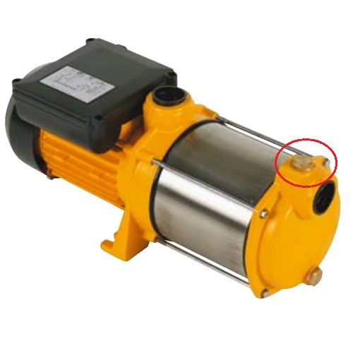

se la spegni e riaccendi riparte ? l'acqua arriva ?
se si può dipendere dall'aria che si crea, non chiedermi il perché in quanto non
te lo so spiegare, so soltanto che avevo un problema analogo e l'ho risolto definitivamente
montando una valvola jolly come questa al posto del tappo di spurgo
posto in cima alla pompa come ti ho cerchiato in questa foto

Anche la scarsa tenuta della valvola di fondo potrebbe svuotare il tubo.
