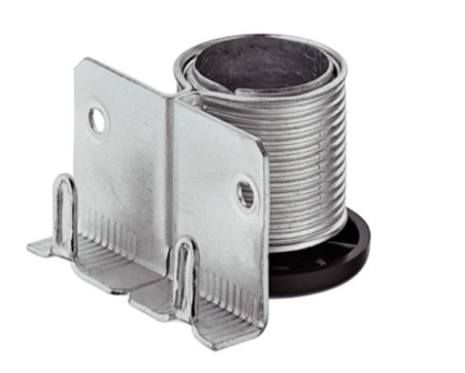

mi sono ricordato di un'altro tipo di piedini regolabili che forse potrebbero fare al caso tuo
e li dovresti trovare anche al brico, quelli si infilano nel fianco col martello e poi regoli il piedino

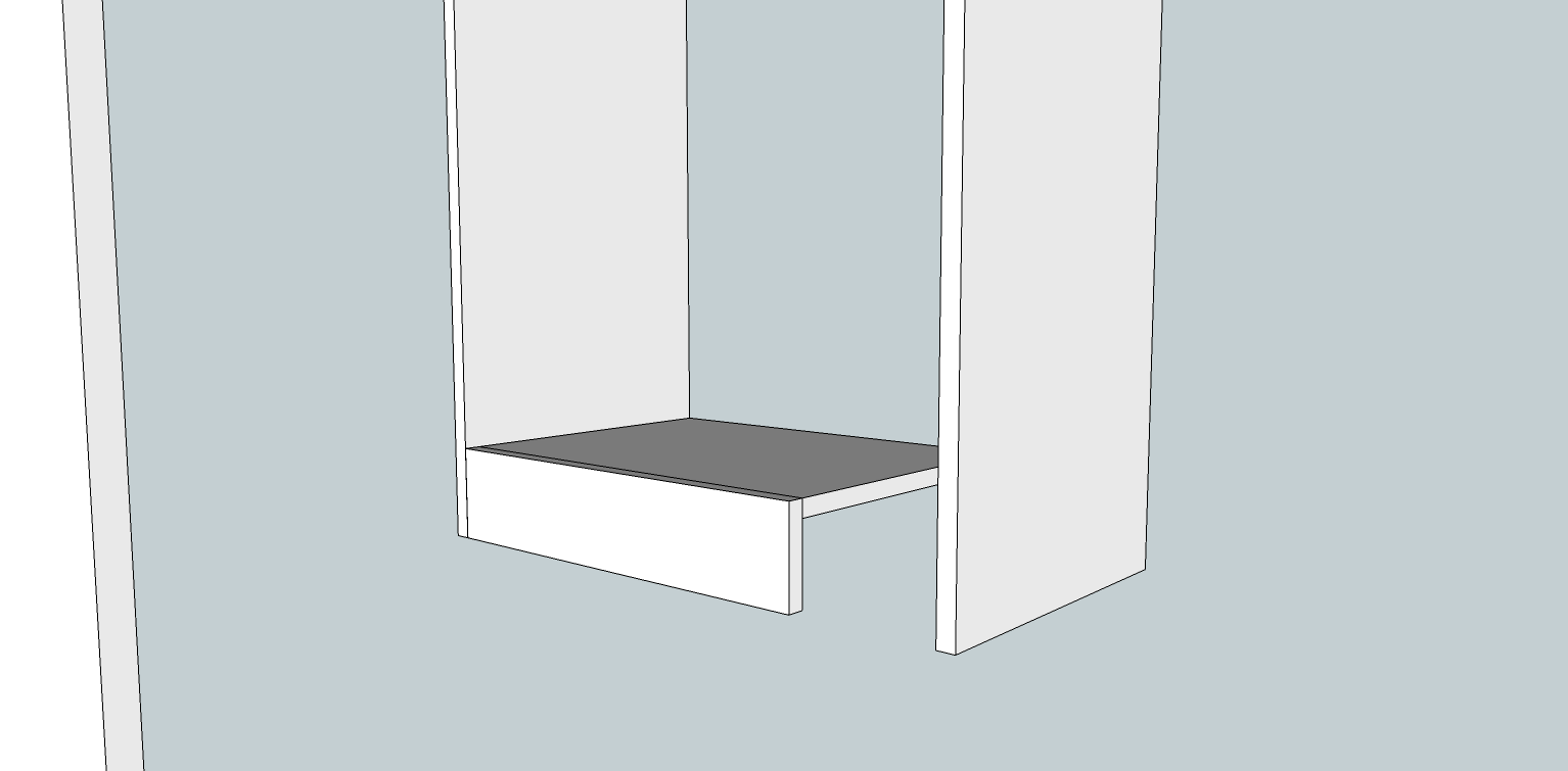

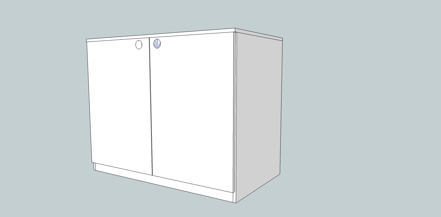

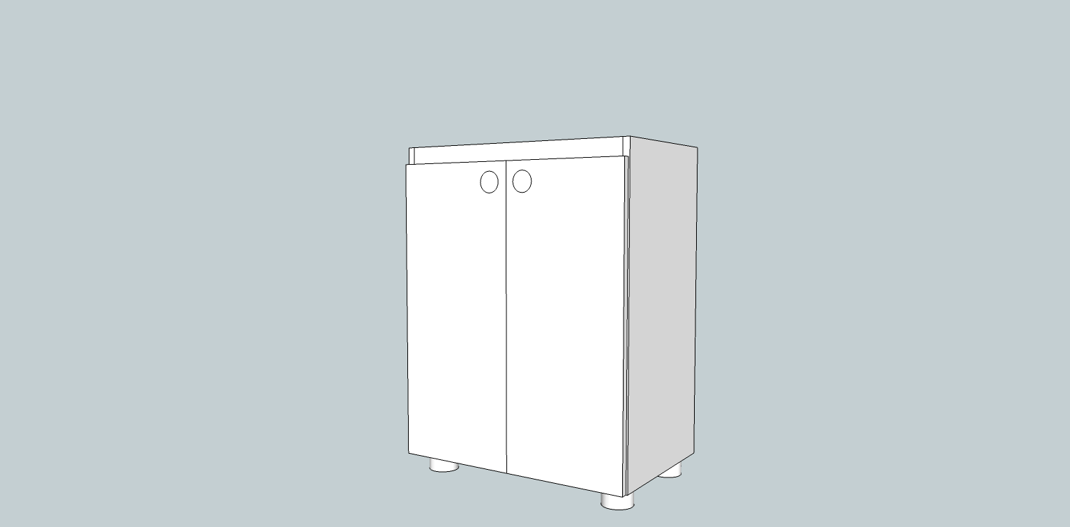

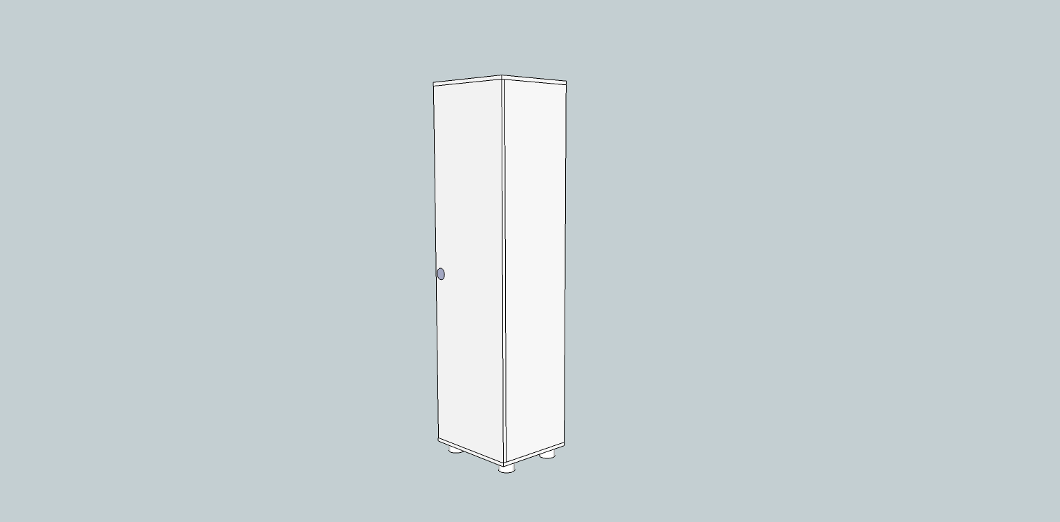

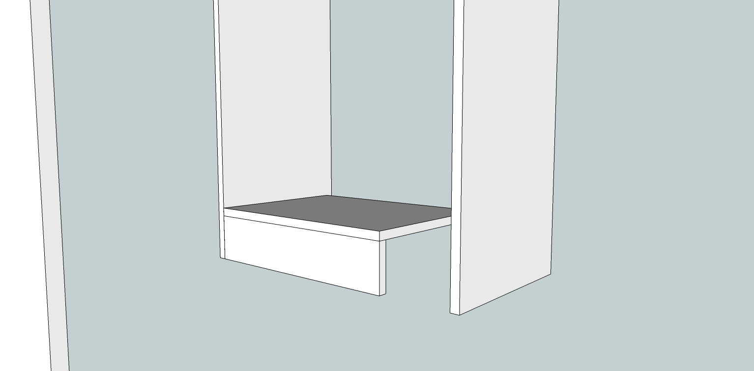

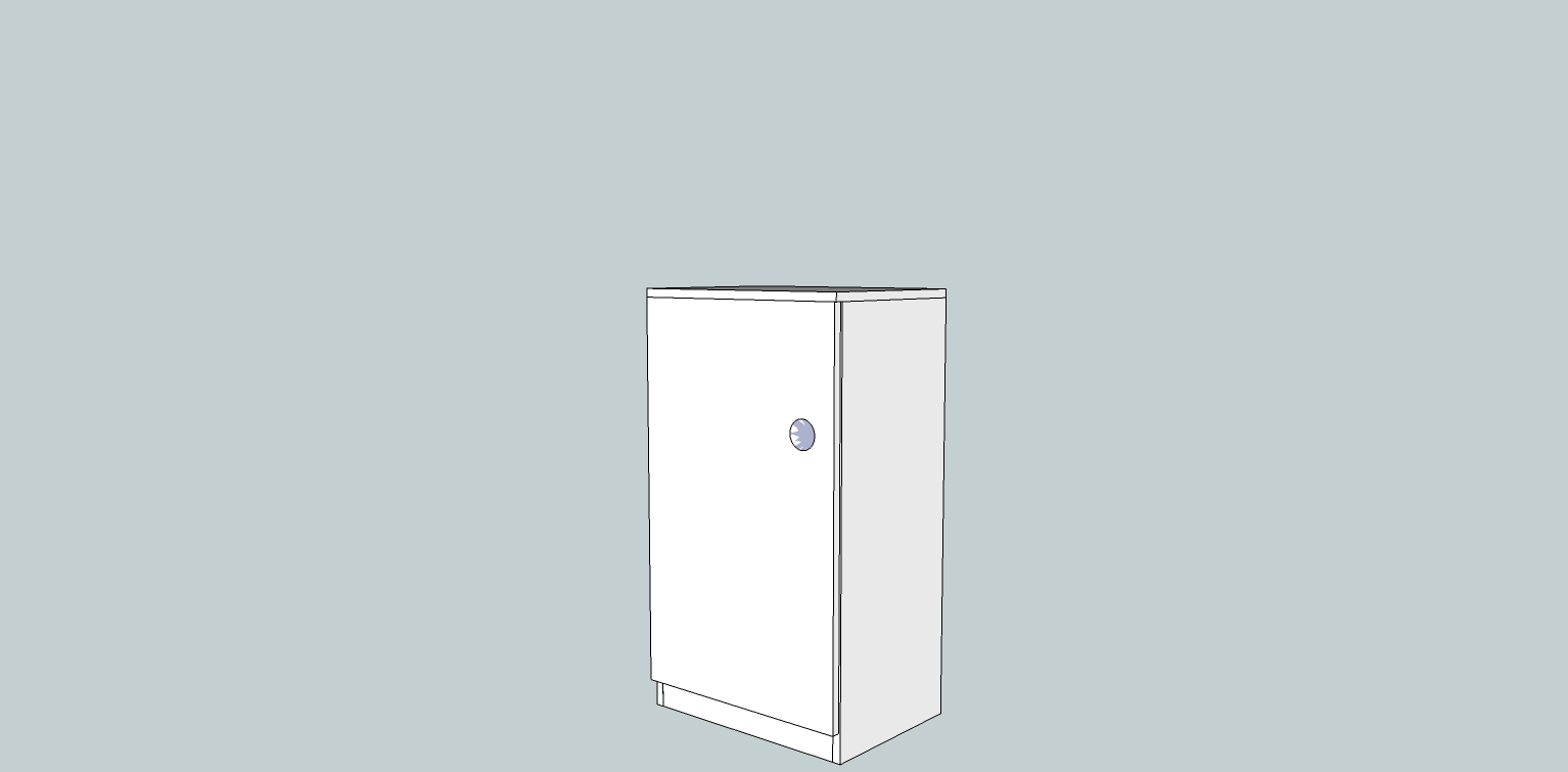

eccoci qua....la richiesta pare sia andata a buon fine ora, avendo deciso di montare i fianchi incastrati tra top e base, mi domando se strutturalmente la scelta è giusta, nel senso che va bene così oppure conviene che siano i fianchi a schiacciare base e top? La decisione finale è di montare su dei piedini (non hanno voluto i piedi alti da 10, quindi procedo con i piccoli, chiederò se hanno gli ultimi che mi hai proposto mario) solamente il sottolavandino e la colonnina che verrà comunque fissata al muro con dei tasselli, mentre il porta detersivi sarà fatto come il copri lavatrice (dato che vanno affiancati) ed anche qui, strutturalmente mettendo un "battiscopa" da 10 cm conviene che il bordo della base sia a vista quando si apre oppure meglio che il bordo batta contro il "battiscopa"?? in pratica i lavori finiti così come decisi ad oggi verrano così

ed il sottolavandino.....
per la seconda richiesta sul battiscopa, meglio formato 1 o 2??

secondo la mia regola generale per i mobili bassi è meglio mettere il top sopra i fianchi
altrimenti da sopra si vedrebbe il bordo dei fianchi, mentre per quelli alti è meglio il
contrario quindi il top compreso tra i fianchi così, essendo alto non si vede il bordo del top
ma questo è solo il mio parere.....
quello che non capisco però è, se questi mobili vanno tutti in una stanza non sarebbe meglio
farli tutti con i fianchi a terra o tutti con i piedini ?
lo zoccolo è meglio farlo come nel primo disegno cioè sotto la base

Re: consiglio montaggio mobili da esterno
se il sottolavandino ha una misura standard (45 - 60 -90 ) ti consiglio di mettere il vassoio
in alluminio in modo che duri di più, in questo caso ti consiglio di comprarlo prima in modo
da fare il mobiletto su misura del vassoio
No Mario i mobili verrano messi 2 a 2 su un balcone quindi l estetica e rapportata al balcone quindi 2 con i piedi e 2 con il battiscopa...il lavandino e da esterno con larghezza 62,5 quindi non è proprio standard tra L altro ha anche una piegatura a forma di v nella parte bassa quindi la scelta dei piedini è stata fatta proprio per evitare scompensi nelle misure e poterlo adattare al meglio con l avvitatura la colonnina verrà fissata al muro con delle fisher quindi metterò una striscia in alto o centrale per il montaggio pensi possa andare?
- Messaggi: 17847
cioè intendi mettere un listello dentro il mobile in alto forandolo passante ? ottima ideaplcet ha scritto: la colonnina verrà fissata al muro con delle fisher quindi metterò una striscia in alto o centrale per il montaggio pensi possa andare?
oppure metti due squadrette ad L tra il top ed il muro
Onestamente parlando???ho pensato anche io a delle squadrette ma sarebbero a vista e non è che mi piaccia molto unico accorgimento che vorrei avere,essendo il muro a mattoni,di far capitare il foro nella fuga in modo di non dover forare il mattone se un domani poi ci saranno cambiamenti ; )
- Messaggi: 17847
ok ma se la colonna è alta 180 cm è difficile che si vedano le squadrette, poi vedi tu

ho visto un pò in giro i piedini ci sono diversi tipi anche abbastanza comodi, unica cosa è che dovrei modificare la disposizione dei pezzi (ovvero mettere il battiscopa) anche a sottolavandino e colonnina in modo da coprirli in quei 10 cm di spazio recuperato, altrimenti verrebbero messi esternamente e non sarebbe per niente carino
ultima soluzione/spiaggia sarebbero questi, anche se piccolini che aiuterebbero nell' intento, tanto servono solo a livellare la struttura non ad altro, mo su 1cm di alzata non credo creino tanta sofferenza al legno
http://www.nicosiaferramentaonline.it/p ... stica.html
- Messaggi: 17847
anche questi vanno bene perché non vanno a sforacchiare il pezzo più di tanto
