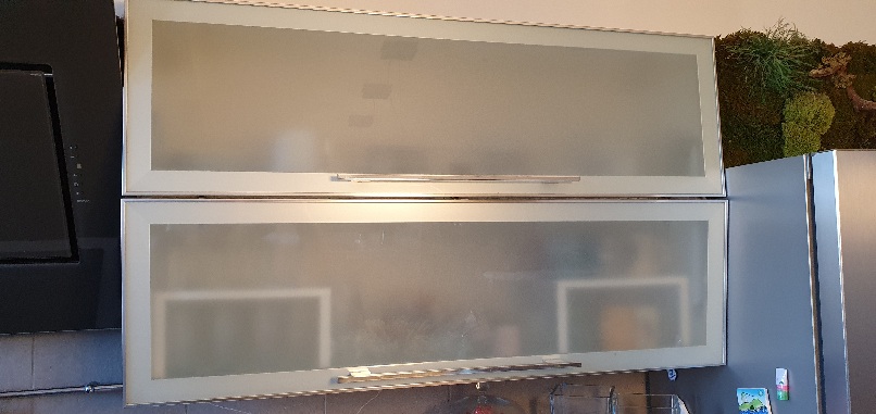

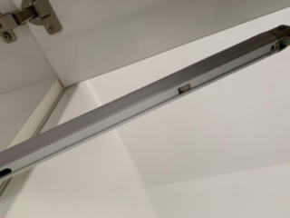

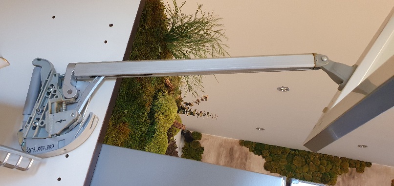

Salve a tutti.
Non avete idea di quanto io sia grato di aver trovato questa discussione.
La faccio breve... Cucina "Veneta Cucine" acquistata 13 anni fa, da 7 anni facciamo "sollevamento pesi" con le ante (in vetro e alluminio da cm.120) di colapiatti e "vetrinetta", qualche anno fa volevo acquistare 4 "bracci" completi ma ho desistito visto l'alto costo. Ho visionato tutte le foto e letto tutti i post e, prima di acquistare i pistoncini volevo essere sicuro della "forza" (Nm) in rapporto alle ante. Spero tanto che qualcuno di voi possa aiutarmi ad acquistare quelli giusti e soprattutto a capire come sostituirli visto che "i miei bracci" Huwil 364 002 003 sembrano leggermente diversi, non vedo il foro dove inserire il cacciavite per poter estrarre il pistoncino. Allego foto...
