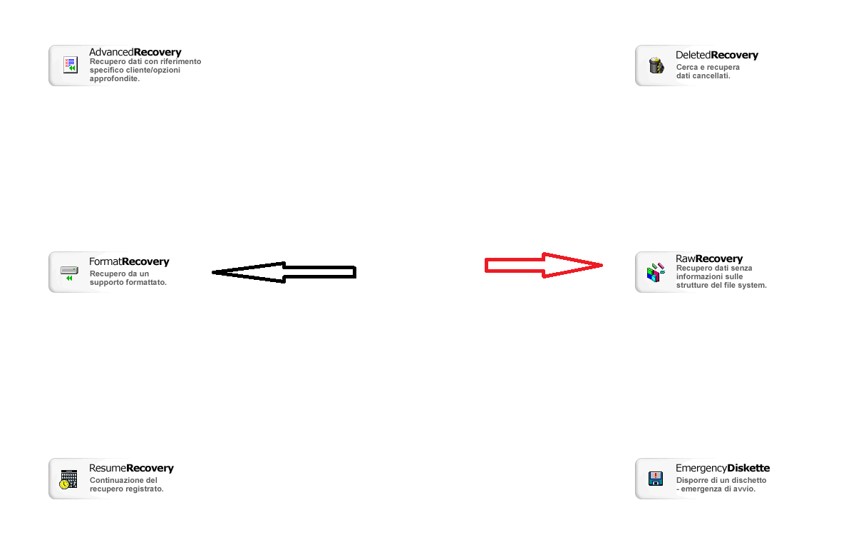

tempo fa mio cugino di ritorno dal viaggio di nozze si accorse che
tutte le sue foto fatte con una fotocamera digitale erano sparite,
dopo vari tentativi decisi di formattare la scheda sd ed in seguito
la diedi in pasto a Easy Recovery Professional che ha un'apposita
sezione per i supporti cancellati, ebbene dopo 4 ore tutte le 450
foto vennero recuperate :D
questa è la schermata di ERP quella con la freccia nera è l'applicazione
per i supporti formattati mentre quella con la freccia rossa serve per
recuperare i dati con il file system danneggiato
