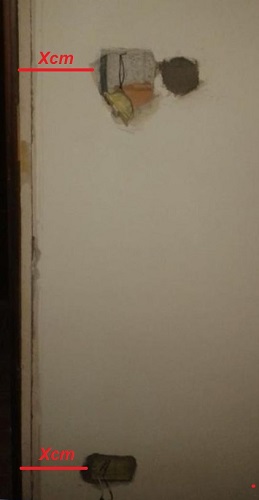

Ora,per centrare la scatola di sopra,della foto sotto,vedo tracciare due linee che salgono da quella di sotto e poi centrare con la dima?modi più semplici/veloci? :roll:

Per quanto riguarda la scatola vicino la cornice,ho provato a forare con punte trapano all'interno della valigetta,sia cemento/malta o quello che era.Cosi,mi sono allargato verso sopra,al limite con la cornice e ora ci dovrei essere.Mi rimane solo il dubbio di come allineare le due scatole 503,una sopra all'altra.Cioè,dovrei tirrare delle linee con riga e livella dal basso verso l'alto?o come? :roll:

Lupo83 ha scritto:Mi rimane solo il dubbio di come allineare le due scatole 503,una sopra all'altra.Cioè,dovrei tirrare delle linee con riga e livella dal basso verso l'alto?o come?
Presumo che lo stipite della porta sia a piombo, quindi basta semplicemente misurare.
mannaggia,hai ragione,non ci ho pensato proprio : WallBash : : WallBash : : Guru :
